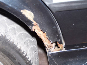

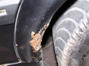

    Ух, повыведу я эту всю ржу проклятущую каленым железом!!!! (Болгарку в зубы и вперед)
      107,2 КБ
      207
      101,4 КБ
      190

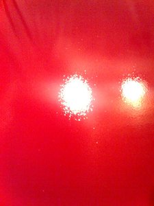

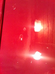

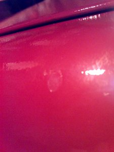

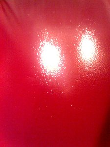

    Увидел сегодня своё творение:love:
    Цвет такой сочный, что съесть хочется и слюни текут!:p
    Я бы сказал, что это не вишня, а клубника, хотя по структуре похоже на апельсин, ну кто в курсе, тот понял:cry2:
    Машинка вся покрыта целлюлитом:cry2:
    попурышки не высокие, но зато везде!:hot:
    Прям "нашествие попурышек" или "атака клонов":rzunimagu :nod: :uhoh: :hot: :chainik: :eek: :mad: :confused: :cry2::uhoh: :cry2:
    Ладно, если о приятном, то подтёков нет нигде! Повержность вся однородного цвета, т.е. нет более светлых\тёмных пятен - это меня радует!:nod:
    Всё же первый раз красил:chainik:
    А вот с шагренью и разводами от воды (там, где накапал) даже не знаю что и делать...
    Вариант всё смыть не прёт! Лучше пару-тройку вариантов, как разгладить целлюлит моей крошке:love:
    Какая же она сейчас красивая и блестящая:love:
    Значит так! Завтра иду в магаз за полировальной машинкой! Смыть то всегда успею, но хотелось бы обойтись полировкой.:nod:
    Ниже прикладываю фотки. Сразу предупреждаю, что цвет там странный...

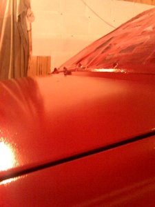

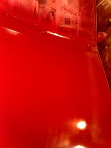

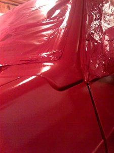

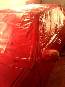

    Вот ещё фотки

    ДА, собственно вопрос: что я сделал не так?
  6. краскопульт
    краскопульт Завсегдатай
    14 июн 2006
    705
    Мерседес 190е 2.0 86г. Ауди 100/45 2.3Е 92г
    Ответ: Рихтовка и покраска
    Слишком густая краска!Ну и с отвердителем переборщил.:drunk:

    А как я мог с ним переборщить, если делал по инструкции? Банка краски+банка отвердителя+15-20 процентов растворителя?:cry2:

    Попробуй полирнуть.Только не сейчас ,а через пару недель.

    Про забор - это, конечно смешно, но если серьёзно, то как же тогда разводить? Краска Боди 2компонентная затвердитель необходимый для неё...

    Через пару недель??? Ты шутишь, я надеюсь! Мне продавать её надо через неделю...
    а растворитель шагрени в моём случае может помочь?

    Отвердителя лучше класть меньше чем рекомендовано.
    Помни - недолить лучше чем перелить.

    посмотрел фотки повнимательнее - целюлит такой надо сказать не кислый! много полировать прийдется :(
    Почему через пару недель? Недели не хватит?
    Мне кажется что растворителем шагрени не стоит, т.к. он же для шагрени... а здесь корка апельсиновая :(
    ИМХО только полировка спасет.

    Вчера посмотрел во очию и целлюлит там выглядит не так страшно, как на фото, но площадь всё равно большая.
    "Шагрень" и "апельсиновая корка" одно и тоже!
    Как я тебе опишу вязкость? Нормальная вязкость... если бы выла как вода или сметана, то я бы и красить такой не стал, а тут нормальная... Посуди сам, увидишь ли ты сильную разницу, если литр краски + необходимую долю растворителя смешаешь не с целой баночкой отвердителя, а с 3\4? Думаю профи увидит.
    Да, вот что нового могу сказать, думаю это касается и полтровки:
    пробовал те места, на которые попала вода и образовались краторы, протереть антисиликоном - тряпка осталась белая, тогда я взял растворитель - тряпка всё равно белая и нет намёка на другой цвет вообще!!! Думаю, что это говорит о том, что поверхность уже мона и абразивом обрабатывать.
    Кста, предыдущая краска на машине легко поддавалась растворителю... чем же её обливали?!
