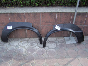

    Урра!!!!!! Моё железо родимое приехало наконец!!!!!
    Короче, нашел я новые железкина свою старушку (Б2-85 кузов), оказывается иносземцы до сих делают! :rock: :rock: :rock:
    Вот они арочки родимые задние колёсные!!!
      144 КБ
      249
      126 КБ
      230

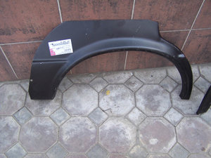

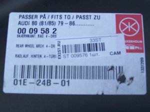

    Ответ: Рихтовка и покраска
    Оказывается наши шведские товарищи всё еще клепают Железо на мою старушку!!!
    Огромное спасибо фирме KlokkerHolm !!!!!!
