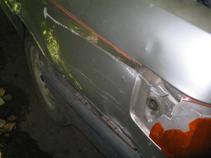

    Блин прочитал 14 страниц, стоко интересного и нужного узнал, тоже собираюсь красить отцовскую бочку, но перед покраской надо отрехтовать заднее крыло,
    какие инструменты нужны для этого?? фотку постараюсь выложить завтра

    можно-ли отрихтовать эту вмятину самому? :shock:

    Burcly, я грунтую с проявкой, потом стираю, потом опять грунтую, если надо.
    шкурю в зависимости от ситуации либо сразу 400й, либо сначала 240й, а потом 400й
    Процесс долгий и мучительный =)
  15. MAD_BIGFOOT
    MAD_BIGFOOT Bad e-mail
    4 май 2006
    525
    100\44, 2.3, 90
    Ответ: Рихтовка и покраска
    Nikitos, у меня было в разы хуже, а сейчас всё ровно-гладко=)
    Так что в путь и с песней! =)
