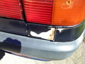

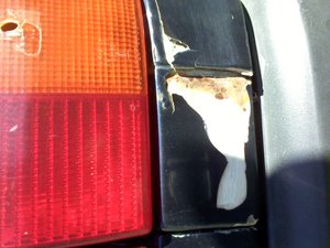

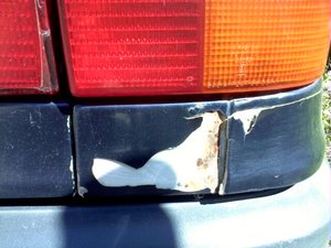

  3. Vicnic
    Vicnic Участник форума
    8 фев 2008
    157
    AUDI 80/В3 2.0 89г. (3А) КE-Motronic
    Выкладываю проблему. Какие операции нужно провести. Какие шпаклёвки грунтовки и прочее нужно приобрести. Сразу говорю терпеть не могу возится с кузовом и поэтому нужен самый быстрый и не дорогой способ устранения этих дефектов.
  4. morozoff
    morozoff Участник форума
    10 май 2010
    174
    Audi 100, C4, 2.0, на ручке , на тряпке
    продай машину это будет самый дешёвый способ если не любишь возится с кузовом
    ну а коль придётся, то счищаешь всю шпаклю в месте дефекта , вычищаешь всю ржавчину, грунтуешь эпоксидным грунтом, затем шпаклюеши шпаклей со стекловолокном, затем Софтом, когда поверхность будет нужной формы грунтуешь 2К грунтом наполнителем, после просушки грунта перетераешь его Р1000 с водичкой заклеиваешь и красишь
  5. Vicnic
    8 фев 2008
    157
    Ну этот рецепт, не нов!
    А вот после того как ржавчину вычистил - можно применить грунт по ржавчине или грунт цинковый.
    Про стекловолокно - понятно.
    А можно Novol унисофт?
    А можно с баллончика покрасить?

  7. morozoff
    10 май 2010
    174
    ну обычно снимают лючок и везут на подбор
    по коду конечно можно смешать краску , но нет гарантии что она подойдёт, в разных системах подбора приготовленная краска по конкретному коду может сильно отличатся от оригинала из за разных компонентом используемых при приготовлении конкретного цвета
  8. morozoff
    10 май 2010
    174
    для этого есть фосфатирующие или кислотные грунты, но их надо перекрывать 2к акриловым грунтом ,тк на кислотник нельзя не шпатлевать ни красить , вот по этому я и советую эпоксидный грунт на металл после вычишения ржавчины
    можно после стекла
    можно, но получится шняга
  9. Vicnic
    8 фев 2008
    157
    Спасибо! В выходные попробую.

    Не знаю почему никто не посоветовал Вам этого,но......для начала сдерите всю старую шпаклю и попробуйте хоть немного поотстучать и выровнять поверхность(судя по фото,ее сильно не правили а просто накидали туда ведро шпаклевки) а затем уже и наносите шпаклевку и шоркайте:)
    писи. Извините что влез.

  19. Vicnic
    8 фев 2008
    157
    Всё так и было.Благодарю за поправочку. Отодрали старую ,слой был местами до 8мм.Вытянули железо сколько смогли ,а дальше - как учили. Шпаклёвки ушло значительно меньше.Всем спасибо!!!
