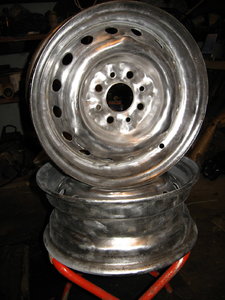

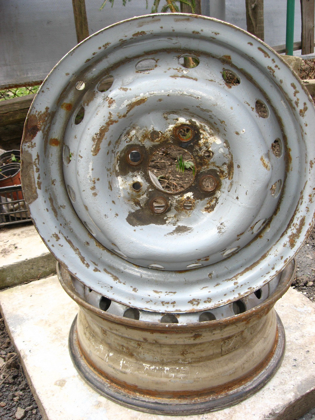

    Вообщем решил на своей классике 2103 привести диски в порядок. Можно конечно новые купить они вроде не так дороги, но эти родные (79 года)и очень крепкие, пока ни разу не доводилось ровнять...тьфу-тьфу, хотя на зимней резине стоят новые и за два месяца пробега один уже пришлось выстукивать...Хочу старенькие отреставрировать и поставить на теплое время года. Два диска полностью почистил от краски и ржавчины дрелью с щеткой, на оставшиеся пока не хватило времени. Часа четыре на один уходит что бы его полностью очистить до голого металла. На фотках видно ДО и ПОСЛЕ зачистки. Теперь весь диск покрыт мелкими царапинками от щетки и много встречаются кратеры от ржавчины.
    Задача - хочу их хорошо покрасить в цвет авто (красный "Рубин").
    Как и чем обработать для предотвращения появления новой ржавчины (есть вероятность что не во всех кратерах она нормально вычистилась) ? Чем потом покрыть чтобы сровнять все царапины и кратеры до гладкой поверхности ? Какой краской и лаком лучше красить диски ? Может есть какая-то специализированная ?
    Для покраски есть простенький краскопульт с дюзой 0,8 , раньше красить не доводилось, но прочитав данную темку сразу придумал что нужно покрасить на авто :))))

    Если всю ржу убрал, покрой антикорозийным грунтом, потом крась. Использовать можешь и обычную, но лучше температуроустойчивую.
    Вообще диски сейчас красят специальными порошковыми красками, на спецоборудовании.
    Таким краскопультом лучше красить заборы. Хотя конечно поизвращаться можно.

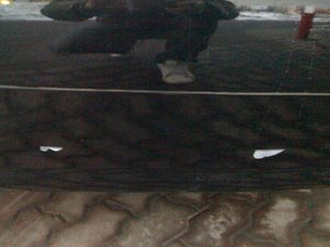

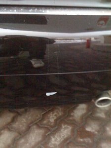

    сегодня помыл машину, вот результат:
    скажите, может быть результатом заезда задом в сугробы? типа трещины появились, а под напором смыло

    Результат некачественной покраски. + упор в сугроб.

    Да, да, да. У меня та же фигня с передним бампером - чуть где надавшь сразу краска слезает, а под ней заводская..
    По ходу не обезжирили родной слой и не заматовали.

    Правильные выводы.there
