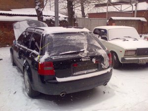

    у многих отклеивается угол заднего молдинга вокруг стекла, кто-то жалуется на бесконтактную мойку, кто-то на старость авто, но всё же в чем может быть проблема? и как решить это... на фото отметил места, где отходит молдинг

    Я думаю,это от того,что молдинг зимой сужается и соответственно углы начинают загибаться!ИМХО.

    А решить,можно таким способом,нагреть его строительным феном,он станет гибким и приклеить на стекольный клей!

    Как вариант. Главное не перестараться с феном.
