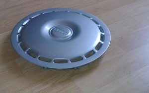

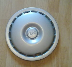

    Вот, кстати колпак, покрашенный заборными грунтом, краской. Первая моя попытка что-то покрасить с компрессором:
      77,4 КБ
      126
      94,6 КБ
      149
