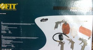

    Купил сразу масло для обкатки, набор принадлежностей для компрессора и кучу переходничков...
    Набор взял такой:
