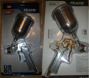

    Купил пистолет для компрессора 1,5мм, что скажете про него хорошего и плохого?

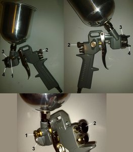

    Объясните, пожалуйста:
    1) что значат эти крутелки (на фото) и в какое положение ставить регулировки 1 и 2 для распыления краски (или грунта) (в какое направление крутить и на сколько градусов относительно начального положения ставить примерно, чтоб получить оптимальное для чайника распыление)?
    2) как разобрать его (чтоб не сломать) после применения для того, чтоб отмыть от краски в растворителе? Или можно промыть не разбирая?

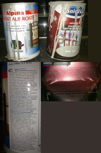

    3) можно ли применять эти краску и грунт (на фото) для покраски авто? (остались от покраски забора:bt:) Хочу пока на колпаках сотки испытать (их не особо жалко), покрасить, т.к. цвет практически совпадает с цветом авто.

    1) 1 - факел (круг-полоса)
    2 - подача краски (ход иглы)
    налей чего нибудь (хоть растворитель) и попробуй покрутить при нажатом курке - все сам и увидишь
    2) разбирать для промывки каждый раз не надо, оставь в нем растворитель, голову брось в бачок
    3) для пластмассы грунт свой, а этим докрась забор

    дюза 1,5 великовата для краски

    Где-то читал, что для покраски пластика надо сначала грунт по пластмассе => потом обычный грунт (серый, как у меня от забора остался:bt:)=>краска=>лак (по желанию). Так можно ли грунт от забора применить на 2-ом этапе, а краску от забора на 3-ем? Или они по каким-то причинам не подходят?
    Не нашел меньше. Так вроде многие красят 1,4мм, а у меня 1,5 - невелика разница:bt:
