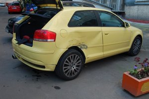

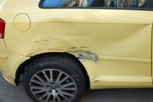

    Пожалуйста подскажите, что лучше? Замена боковины или все же ее восстановление?
    Ездил и в ЮВС и в НИВЮС, везде говорят под замену.
    В других сервисах говорят, что типа лучше восстановить. Потому что дешевле, и крыло новое поставить также как на заводе все равно не смогут...
    Что делать?:shock::shock::shock:

    Лично я сторонник восстановления таких деталей. Сварка , для кузова, не есть хорошо.
