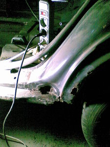

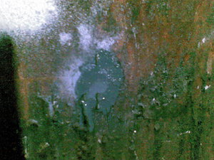

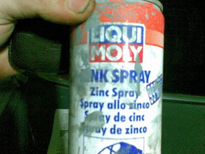

    1 я тут читат ответы Льву из Румынии
    латки получается лучше делать из олова? или зависит от латки?
    например
    1.1дно,
    1.2 сквозная дыра в крыле?,
    1.3лонжерон
    или вот фото одного места которое мне еще доделывать
    2 насчет оцинковки....прикладываю фоту ...такая пойдет?
    она типа на основе алюминию и цинка...тока не фига не блЯстит...это норма?
    3 Насчет рыжего цвета преобразователя (фото прикладываю)...ты писал надо счистить и снова...и что это реакция его...А на что реакция?..2 раз обратно рыжый цвет...........так делать пока преобразователь не кончиться?:)
    4 Еще вопрос можно ли покрасить для красоты шкивы краской из балона?...меня напрягает что там типа температура..краска нужна наверное какая то термоустойчивая?....хочу покрасить шкивы движка, клапанную крышку
    есть балон, может из пистолета? если да то какой брать?
    Спасибо за тех поддержку:beer:
  16. Краскопульт 2
    Краскопульт 2 Завсегдатай
    23 дек 2007
    668
    Audi 100/45 2.3 92г УЖЕ ПОДКРАСИЛ ТАМПОНЧИКОМ !!!! ВНЕДОРОЖНИК ПОЧТИ КУПИЛ !!!!
    1.Оловом можно заделывать небольшие дыры 3-4 кв.см. . И то при условии , что края не проваливаются от нажатия пальцем. В твоём случае, сварка.
    2. Именно по этой , ничего сказать не могу, не пробовал. А у тебя Боди Цинк не продаётся ?
    3.Ну ты когда зачищаешь преобразователь, металл чистый?
    4. Краска нужна лучше, термостойкая, хотя в принципе там не такая уж большая температура. Так что простой Мобихел тебе поможет. Только хорошо подготовь поверхность.

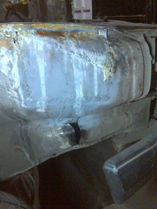

    Краскопуль2 -привет,
    На выходные работа с жучком кипела вовсю - вырезали и заменили часть крыла от воздухозаборника досамого низа подкрыльника, сделано это было во первых для того чтобы ржавый участок удалить полностью и во вторых для того чтобы линиии были чёткими сделал заготовку на цифровой гибочной машине.
    Варили латку электрически апаратом МИГ.
    При вскрытии обнаружилось чтокрыло и воздухозаборник 2 отдельные части между которыми проложена резиновая прокладка из губчатой резины, пришлось сделать желобок из оцинковки 0,5мм г-образной формы с изгибом вверх, и припаять его ко дну самого заборника так чтобы его край прилегал вплотную к новой части крыла, все это дело облили припоем и образовали сток с оловянным дном, перед установкой части крыла залили силиконом контактную панель(ох сколь потом было головной боли с этим силиконом при сварке), клроч дело сделано, получилось удачно, формы и изгибы крыла совпали удачно, есть кое какие нровности (вставленная часть чуть углублена на доли миллиметра, так я сам захотел чтобы место под шпаклю оставить) но это будем лепить боди алюминием.
    Заодно сделал пару латок и на тех местах где при предыдущих ремонтах были поставлены латки сверху, удалил все слои и сделал новые вставки заварив на стык без нахлёстов.
    Места сварки обработал алу-цинковым спреем, сверху резиновый состав, дальше витумную мастикуи бум красить при покраске , может после краски ещё и воск пойдёт посмотрим.
    Сейчас учусь шпаклевать, геморное это дело однако, да и шпатлёвка не ровноложится после второго перехода залипает к шпателю и делает риски на поверхности,как её люди наносят правильно :shock:
    Пока всё по мере прогресирования работ отчитаюсь ещё,
    Спасибо за поддержку!:beer:

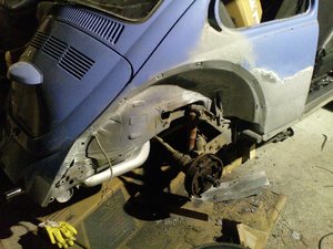

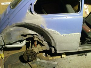

    а вот и мы после транспланта
      178,2 КБ
      164
      206,7 КБ
      164
