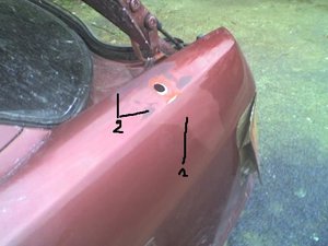

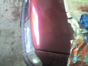

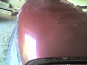

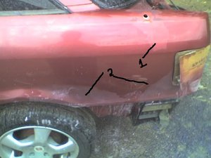

    Привет, всем.
    Краскопульт 2 удели плиз свое время, разбору моей ситуации.
    Соблюстил все твои ранее выданные рекомендации, а именно
    1. Заматовал лак Р2000, особо не усердствовал и с водой, далее
    приступил к полированию ***4 - 3М, выставил 1000 оборотов, и понеслась (тоже водичку подплескивал), кстати понял почему полироль продается большими банка
    - её необходимо постоянно обновлять на кузове.
    - результат не обрадовал - после того как убрался матовыфй лак, краска получилась светлее чем старая краска, хотя покрытие начало отражать свет (то есть все путем) хотя грунт был красный, краска точь в точь как по паспорту (даже по лючку бензобака на всякий случай проверяли).
    Красил тоже в 3 слоя.
    Прошу посмотреть фото (рис1, рис2)
    под пунктом №1 ты видишь получившийся цвет.
    под пунктом №2 ты видишь неубранный матовый лак(он то уйдет...а смысл)
    по второму месту такая же бодяга.
    прошу посмотретю фото (рис 3, рис 4)
    Все получается гладко, свет отражает, полироль свое дело сделал...я даже подумывал полиролью ***5 не пользоваться, а цвет более светлый нежели старый. ек макарек.....:devil:
    добрый целовек, помоги советом, у меня голова кругом - где я ошибься, и в чем проблема, как выйти из ситуации? что делать далее?

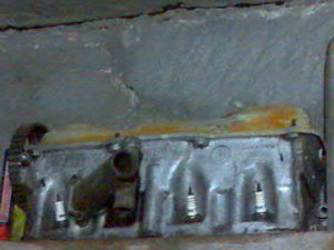

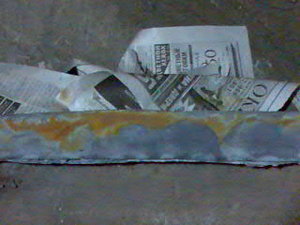

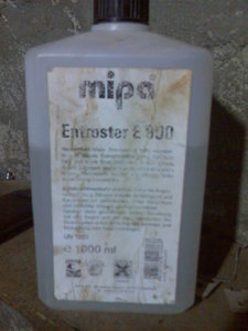

    купил преобразователь..фото прикладываю
    после зачистки от ржи таких деталей как клапанная крышка, бровка для крыла....мажу этой фигней и цвет получается серый но иногда пятнами оранжевый цвет как цвет ржи..че за фигня?....ты когда то сталкивался с таким?:shock:
    прошу посмотреть фото (рис 3, рис 4)
    добрый человек, помоги советом, у меня голова кругом - где я ошибься, и в чем проблема, как выйти из ситуации? что делать далее?
    уже сил нет бороться..
    Фото Выше!
