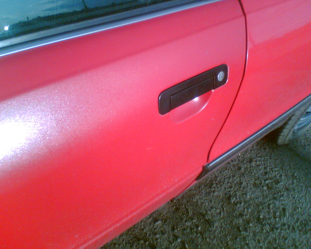

    А можно сразу вопрос? а то читаю читаю, а на свой вопрос пока не нашёл ответа!
    Заматовал краску, покрасил базой. всё вроде нормально, а когда начал покрывать лаком он у меня не растекался и весь лёг пупырышками(причём грамадными( лак разбовлял растворителем)) и блеска соответственно нет !!!
    В чём может таится причина?:confused::confused::dead:

    Причина таится в разбавителе, которым разводил базу. Когда ты положил лак, тот разбавитель стал вырываться наружу.

    так база сохла долго т.е она была сухая. допустим это так! как надо БЫЛО поступить?
    я читал разные темки и подумал может быть это:
    1 я тёр шпатлёвку нулёвкой! (потом читал что надо 240, 340,440,540,600 правило "не более ста")
    2 шпатлювка была стекловолоконная и простая без доводочной и т.д(хотя на двери её не было она тоже пупырышками) - значит этот вариант отпадает! ну вообще из за этого может быт?
    3 краскапульт Га**о
    4 давление не то (я красил 3 - 2,5 бар)
    5 сам лак
    6 нагрел деталь у печи
    7 нет влагоотделителя
    подскажи что нибудь!

    Три варианта:
    1.Плохо обезжирил. Жена однажды обезжирила тряпкой, после полироли, получилась такая же хрень
    2.Разбавитель базы не соответствует.
    3.В воздухе из компрессора много масла.
    При первом и третьем варианте, база легла бы так же как и лак, изначально. Если база легла хорошо, то только второй вариант.
    Чем разводил базу?

    1 красил 1 год назад! про обезжирить даже не знал!
    2 разбовлял простым 646
    3 не знаю но база легла идеально! как и положено
    на счёт растворителя понял! надо отдельно для лака брать! правильно?
    а то что матовал нулёвкой и не довёл до р600?
    Как говорят век живи век учись! надо было почитать зарание о покраске!!! а я только сейчас начал))):rolleyes:

    Разбавители лучше всегда брать родные, каждому свой. Т.е. для базы свой, для лака свой.
    А как ты не знал про обезжирить????????? Это делается и пришпатлёвке и при грунтовке и при покраске!!!!!

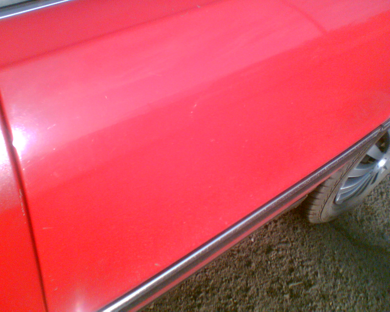

    а вот так это выглядит на практике! можно сравнить
