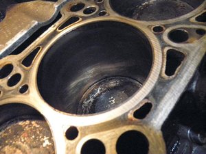

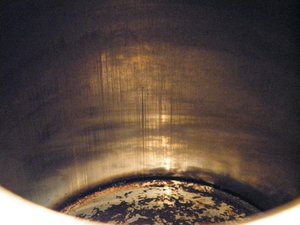

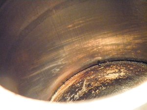

    Продолжаю устранять последствия обрыва ГРМ. Заказав запчасти на головки пошел предвзято посмотреть на цпг. Растроился увидев риски на хоне в нижней части цилиндров. Там натертое помутнение, однако чувствую ногтем мелкие риски перпендикулярные пальцу поршневому. Как определить их критичность?

    вероятно естественный износ
    если еще и масло уходило, то коксом могло нацарапать
    тут 2 варианта
    делать чтобы все 100% ок
    либо устранять последствия загиба клапанов, не трогая то, что было более-менее живо

    масло брал грамм 250-300 на 1000км. Головы решил делать на 100%, с заменой направляющих и правкой всех седел. Отсюда и гоняю по помутнению которое чувствую ногтем. Кстати с Победой!

    фотку бы
  5. Денис из Самары
    Денис из Самары Участник форума
    1 июл 2010
    286
    А6 2,4 кватро 03г.
    сделаю сегодня фотоаппаратом
  6. Денис из Самары
    1 июл 2010
    286
    А6 2,4 кватро 03г.
    Вот фото

    если пробеги тысяч 10-20 в год, то я бы не трогал, ездил дальше
    если считать что уходит через кольца, то 3л на 10000 еще можно потерпеть
    если даже по 500р литр, то на 100 000км всего 15 000 на долив, расточка-поршня-вкладыши и прочее тысяч 40-50 встанет

    Да я такую же математику посчитал. Больше ни на что не повлияют эти риски?

    На одном из своих старых авто была та же проблема при вскрытии двигателя. Бюджет не позволял делать капиталку и я заменил лишь кольца да вкладыши не снимая самого колена. После того двигатель прошел при мне 130 тысяч - масло не ел, тянул отменно. Правда двиг был 4-х цилиндровый.

    Вы мне скажите авторитетно, чем грозит? Мнений накопил телегу. Кто что говорит. Кто говорит так закрывай, кто говорит задерет, заклинит, рассыпиться. Что ждать от этого мотора?

    Я писал - имел подобную практику на 4-х цилиндровом моторе. Все бегало, проблем не имел ни с масложором, ни с тягой, ни с посторонними шумами. Но то моя история, гарантировать что у тебя будет тоже самое никто не будет.

    Если по фэн-шую - чинить. Дорохо. Стоимость ремонта может быть сопоставим со стоимостью б/у мотора.
    Если денюх на ремонт нет - закрывай. Всё-равно то выбора в таком случае нет.
    Если будешь в шумахера играть - вполне может быть. Если будешь пенсионерить - я думаю мотор протянет еще долго.
    Пониженной надёжности
    По себе могу сказать, на дальняки я не езжу, поэтому случись у меня такая беда (3*тьфу), я б закрыл его и медленно убивал. А крякнется - там уже думать.
