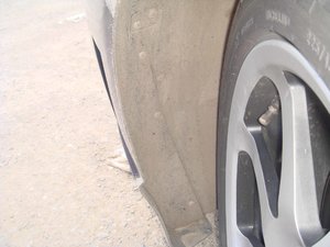

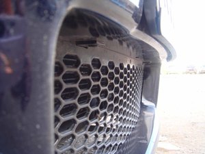

    :beer: Небольшое пособие :rock:
    5. это левая сторона. болт торкс крепит сетку,а выше на горизонтальной поверхности видишь заклепку?! :D Она держит скорлупу и балку вместе. так же и с левой стороны...
    4. это центральная часть. Уголок видишь? Та часть которая не видна-уходит вверх 90градусов и крепится к балке болтом М6. в ценральной части таких креплений 2 шт. Балка вплотную к скорлупе...

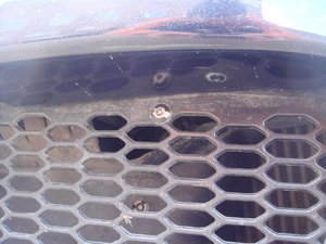

    3. еще раз центр. видны оба уголка. по центру видно винт "впотай",он фиксирует от прогиба(встречный поток) сетку...
    2. сбоку саморезами к защите,с обратной стороны защиты обязательно металические защипы для саморезов,копеечный девайс на любом а/рынке или магазине..
    1. Итого: 2 крепежа к балке по центру, 2 заклепки к балке в боковых воздуховодах, по 4 самореза по бокам, вверху скорлупа лежит на той части которая была отделена от родного бампера и к которой прекриплена балка!, плюс 2 самореза которые крепят табличку гос.номера НАСКВОЗЬ скорлупы в балку. Самые края балки (справа,слева) изнутри НЕМНОГО задуть строительной пены МЕЖДУ балкой и скорлупой... Все.

    еще один вопросик!в боковых воздузаборниках большое растояние до балки!Как ты в этих местах клепал?подкладывал что-то?или так промежуток и оставил? 5 фото... :confused:
    Можешь поподробней про винт "впотай" для чего?Что за чудо? :confused:

    вот там где клепки балка прилегает к скорлупе ВПЛОТНУЮ. "Потай" это простое чудо :nod: . Колхоз же не хотим,так? Тогда берем винт под отвертку с конусной головкой,сверлим отверстие 5мм (например,если винт м5),потом замеряем штангелем диаметр самой головки винта(ну например 10мм). Сверлом 10мм сверлишь ПО отверстию которое уже просверлил(5мм). НО НЕ НАСКВОЗЬ!!! Легенько,чтоб в это место заподлицо "уселась" головка винта.... Получается ровная поверхность,без выступающей головки...
    зы: на фото 4, на сетке посередине.... волшебный потай...:D

    и еще, на фото 5 на самом краю,левая сторона фото, видны пропилы для доступа к болтам крепящих балку к авте.
