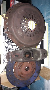

    Тоже избавился от резонансной дерготни в пробках на горячей машине путем замены сцепления комплектом (на Luk).
    В снятом тоже стоял диск Luk. Все остальное оригинал:

    Спросите об этом тех, кто ездит не пользуясь сцеплением. И о том как оно при этом дергается, тоже у них же. ;)
    На всякий случай. Я подразумевал только это:
