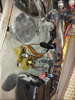

    Сходил разобрал.
    Масса на вид отличная, без окислов, закручена хорошо.
    При выключенном зажигании 12.5 вольт на 1 и 2 болте(гайке).
    При включенном зажигании на 1,2, а так же появляется на 5,7 болте, на 8 болте 0,02Вольт(может погрешность тестера). Гайки все тоже нормально закручены.

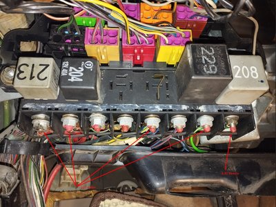

    А Х-реле исправно?

    Именно что.

    НО - реле Х таки переключается ЗЗ.
    Так что и его КГ под вопросом.

    Что за Х-реле - 213 на моем фото?
    Сегодня проснулся со свежей головой. Тоже в первую очередь грешу на замок. Ведь сигналка в обход замка подает питание и "все" начинает работать, так что возможно КГ замка виновата.

    Так точно.
    Кстати, у многих там стоит 370...
    Но это не принципиально.

    На реле при включении питания не приходит питалово, чтобы оно щелкнуло. Отдельно снял его и проверил на блоке питания, щелкает, контакты замыкает - тестером проверил.. Принудительно замкнул контакты на колоде, заработал кондей, поворотники.

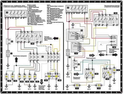

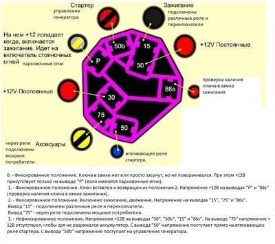

    Кто в курсе? нашел в инете, это верная инфа? фото ниже
    Хочу попробовать позамыкать вместо замка.

    А что касается рисунка с описанием - да, инфа верная.

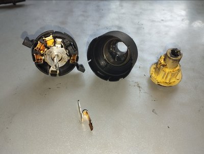

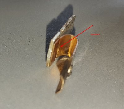

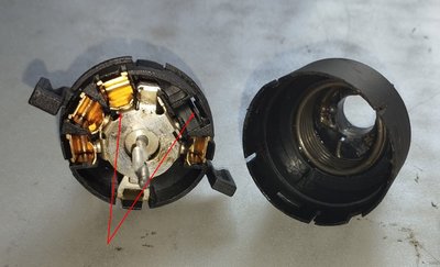

    Да, разобрал КГ замка, на вид все новенькое, не сразу но нашел, хана 75 контакту.
    Лопнул, появилась трещинка. Фото ниже.
    Вопрос: мне надо доехать до города за запчастью. Если я перекину клейму с контакта Р на 75 контакт. Как я понимаю, судя по моему предыдущему посту, то на нем нет питания при включенном зажигании и он не используется, то все будет работать. Я прав?

    В общем взял контакт с Р и поставил на место 75 контакта - все заработало - можно доехать.

    А вот именно Р - при включенном зажигании на него не идет питание - тестером проверял. При выключенном зажигании на него подается питание. - тоже тестером проверил.
    Вот из проги по ауди посмотрел. Что такое парковочные огни? габариты что ли?

    На клемму 75 питание приходит при вкл зажигания, и она остается под напряжением, пока ты не заглушишь движок. А клемма Р работает наоборот.
    ЗЫ. Клемма 75 обесточивается при включении стартера - именно для того, чтобы дать стартеру как можно больше тока от АКБ.
    Именно поэтому при вкл стартера гаснут фары, отключается подогрев стекла, печка и т.д.

    Поглядел ещё раз на описание работы клеммы Р, что в 9 посту - там пропущена одна буква.
    И смысл без неё меняется на противоположный.
    Там пропущена буква Ы в слове "включается".
    Либо буква Р в слове "попадает".
    О, как бывает. ))
    В связи с этим не понимаю, как оно у тебя заработало при втыкании провода с 75 клеммы на Р. :uhoh:

    Нет, ты не понял. Я в контактной группе вытащил из Р и вставил в 75 клейму - фишку с проводами я не трогал!
    Вот "эти" контакты переставил. На фото показал ниже из Р переставил в 75.
    И да: Либо буква Р в слове "попадает". - буква Р пропущена на рисунке - должно быть "пропадает" - тестером проверил и наглядно там видно, когда крутишь.

    Проблема была в контактной группе, точнее в контакте 75 - он внутри КГ лопнул-треснул - короче на нем появилась трещина, и он перестал быть упругим и не замыкал этот контакт.
    Как временное решение что я сделал:
    Вот "этот" контакт(клейму) переставил, не именно те что на фото, а именно из Р в 75, контакт фиксируется защелкой. На фото показал ниже, пустой проблемный контакт.
    Так же фото проблемного контакта ниже, на нем трещина и он перестал быть упругим как пружина.
