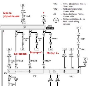

    Поставил электро складывающиеся зеркала. В чём собственно и вопрос, а сюда т.к. у многих разбирающихся подписка на тему :)
    Схема ниже. Принцип работы 6-ой и 4-ый пины блока это питание от зажигания, 12-ый управление(подаётся масса и зеркала складываются, убрать массу и раскладываются), 14-ый концевик в зеркалах, 5-ый и 6-ой питание на мотор(меняется полярность сложить или разложить).
    Если питание с блока снято и убрать или подать массу на управление, то при подаче напряжения на блок он не шевелит зеркала пока снова не подашь/уберёшь массу на управление. Думаю сделать питание постоянным(оч. неудобно управление только при вкл. зажигании) и думаю блок практически не повлияет на утечку напряжения. Как думаете?
    Ну и основное хочу чтобы зеркала складывались при постановке на охрану и раскладывались при снятии с охраны. Если питание на блок постоянное, то нужно чтобы сигналка подавала(и удерживала всё время) массу на блок и снимала массу при снятии с охраны. Если питание не менять и оставить от зажигания, то задача сложнее ибо нужно чтобы сигналка запитывала блок, подавала массу на управление, при снятии с охраны опять же запитка блока и снятие массы на управление.
    Ваши идеи как лучше и логичнее это реализовать?

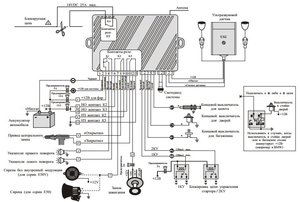

    Сигналка:
  15. Parenj

    Так обе схемы выложил, даже спецом картинками чтобы удобнее было. Конкретно сигналка должна складывать и раскладывать зеркала. Вариант может быть подачей + и - меняя полярность на складывание и раскладывание. Или же вариант подача постоянной массы когда авто на охране, тогда обязательно запитка реле или постоянная или так же чтобы сигналка давала на неё напряжение на время складывания/раскладывания.
    Не хочется просто кучу реле городить и уверен есть вариант проще. А мож и заморачивался кто или встречал где в сети.
    Жалко, но спасибо за внимание :)

    Задача упрощается. Нужно чтобы при постановке на охрану подавалась постоянная масса, а при снятии масса снималась. Чем можно сделать учитывая что сигналка даёт 30 сек. импульс?
    Сигналка:

    С какого места сиги (какой канал) брать сигнал будешь? Т.е. какая полярность, "+" или "-" будет на выходе при постановке\снятии с охраны?
