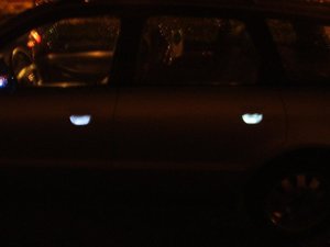

    Ставить собираюсь в ручки и под зеркало. Вернее уже стоят, но одна ручка перестала светить и буду переделывать.

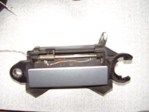

    Места там много, просто припаивайте резисторы к лапам диода.
    На снимке проволока вроде медная одножильная. Откуда вы ею запитываетесь? Я к тому, что если она будет на излом постоянно работать то быстро отвалится.

    Да, использовал что было под рукой... а под рукой была витая пара :) Недавно поднимал ковёр и протянул многожильный 0,5 провод. Но и тот 2 года отжил. Запитка от передних стоек.

    Т.е. гнутся при открытии двери? Не вариант, поломаются. В двери ни где плюса нет? Прикуриватель к примеру, стеклоподъемники и т.п.? Иначе меняйте на многожильный, без вариантов!:umnik:

    При открытии они совсем не сильно гнутся, больше скорее при оттягивании ручки. Ну и т.к. они были тем, что оказалось под рукой, то как и написал уже проложены многожильные 0,5 провода которые теперь и будут служить для запитки диодов.

    Ну и по зеркалам беда... стоит по 3 диода на зеркало. По одному или два в каждом зеркале не светит уже :( Места для резисторов там нету, а если вешать на провода, то слишком много проводом получится чтобы каждому диоду собственный. Значит вариант только два продова(+ и -) и на них вешать резисторы.

    Освещать ручки(в них и стояли яркие) и под зеркалами фонарики дабы освещать землю чтобы в какахи и лужи в темноте не наступать.
