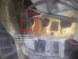

    Скажите пожалуста а мне только такую как у меня нужно покупать?? она на ото только вот не пойму третий разъем пустой задействовано тлько 2. один вывернуло при попытке открурить провода.
    http://www.exist.ru/price.aspx?pid=E7E094BA&sr=-4 такой не пойдет мне??

    так перекрути провода с болтающегося разъема на третий пустой

    Действительно!!! Этот резистор на три скорости... у тебя используются только две!

    От блока реле, что под капотом от двух реле идет два провода к резистору: толстый - большая скорость, и тонкий - пониженная скорость.
    Тот что толстый сидит на клемме резистора и соединен с плюсовыми проводами вентиляторов (минусовой провод вентиляторов прикручен к шасси), тот, что тонкий на другой клемме резистора.
    И получается, что при срабатывании реле на 92 плюс попадает на вентиляторы через резистор, а при срабатывании 105 плюс напрямик идет на вентиляторы.
    Сам резистор не имеет связи с корпусом. Поэтому как уже советовали - перекинь провода с поврежденной клеммы на другую свободную (это клеммы вентиляторов и толстый провод от реле).
    А для начала стоит проверить срабатывание реле и целостность самого резистора (в твоем случае целостность резистора между уцелевшими контактами).

    вообщем сгоял на разбор и купил резисторную пластину за 500р )))) завтра буду менять ))
