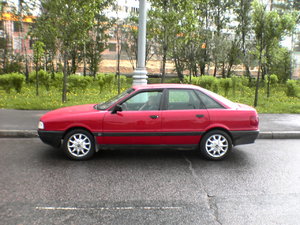

    195\60\15 отлично встаёт! И никакой жесткости нет.
    И смотрится не как сороконожка )))
