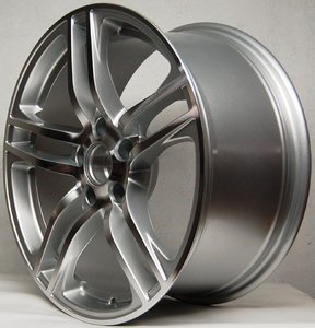

    Вот это тема, сам хочу такие 17:
      173,2 КБ
      104
  11. AlexK
    AlexK Новичок
    21 сен 2009
    69
    Audi A4/B7 2.0T07г
    А что за моделька?
  12. LVG
    LVG Завсегдатай
    26 окт 2006
    654
    А5 SPB 2.0 TQ 270H
    #32 LVG, 8 апр 2010
    Я так понимаю это в стиле как на R8
    Replica A31
    Ну этих реплик несколько, есть варианты по цветам и соответственно другие коды.

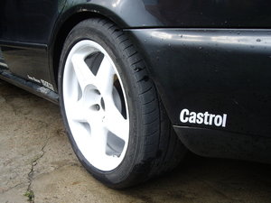

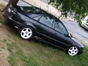

    AZEV ALUMINIUM 8J 17 ET 30, резина 225\45 R17 CONTISPORTCONTACT 2, красил сам.
