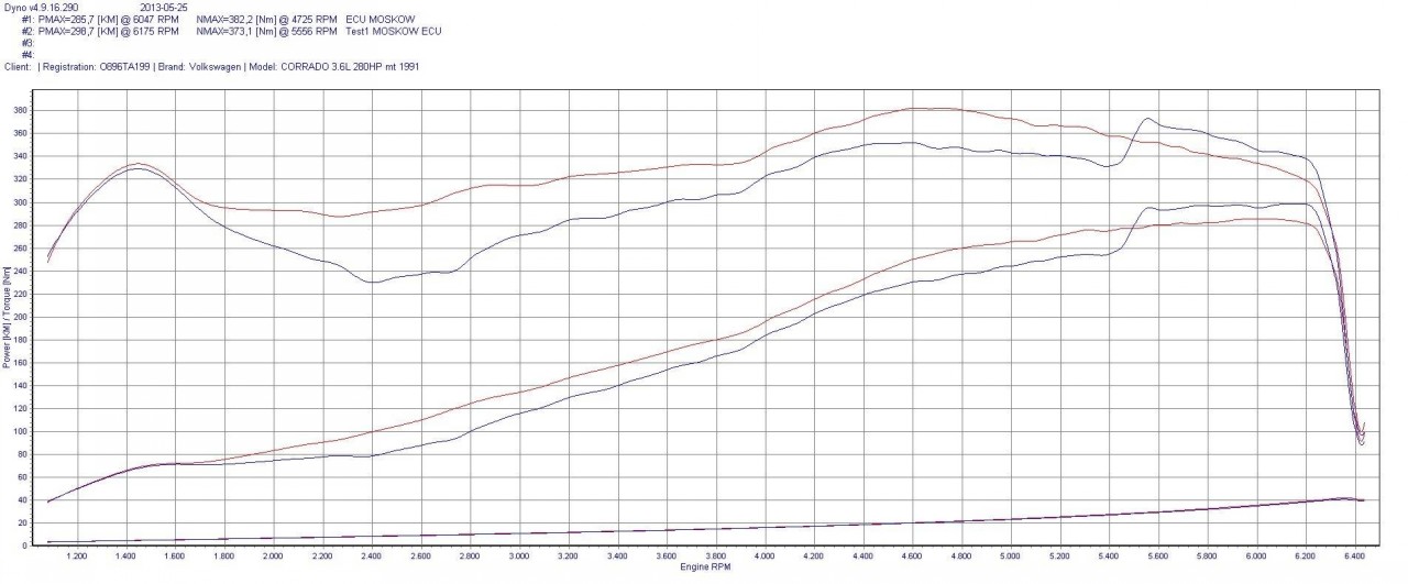

    Вот для примера график тюнингового мотора 3.6FSI (c автомобиля VW Passat B6 3.6FSI 2009 г.в.), отстроенного нашими специалистами на автомобиле VW Corrado (индивидуальный проект). Наш график замера - красный, против синего графика от известной Польской тюнинговой компании (ЭБУ одинаковые - Bosch MED 9.1). Как видно из замера, двигатель выдал 298 л.с. на стенде на нашей прошивке против 285л.с. на ЭБУ от Поляков. Так же, стоит обратить внимание на кривую Л.С. и крутящего момента, в один момент резко идущую на верх и затем на спад на высоких оборотах на синем графике - такого резкого скачка при правильной настройке быть не должно.
