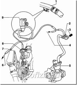

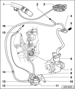

    вообщем новости с фронта... установил все шланги так,как на схеме,точнее только управление турбиной. ЕГР просто отключил,снял шланг с нее. Машина поехала очень тупо,зато активатор двигался при прогазовках. Потер ошибку о давлению в коллекторе,стартонул аж с пробуском,хорошо пошгла на первой передаче,но при переключении на вторую как за зад кто держал,и так со всеми остальными. Обороты по тахометру крутил и до 4.5 тыщ. Затем заменил 75 клапан клапаном от ЕГР,тогда на ХХ при снятии шланга с активатора турбы рычажок резко опускался вниз,при одевании шланга-ввер поднимался. Я обрадовался,думал клапан неисправный. Попробывал прокатиться,такаяж беда,на первой на взлет идет,на остальных передлачах как кто держит за зад... Прошлый раз с передувом вообще вялая была,больше 3х тыщ не раскрутишь,а этот и крутиться до 4-5 тыщь,и в тоже время не едет как положено... Ошибки по давлению нет,висит лишь ошибка клапана рециркуляции газов-яж его снял вместо 75 поставил... Геометрия двигается,вниз-вверх,причем порядочно ходит,не меньше 10 мм.... Корчое хз,чего она т ак тупит....Куда лезть?

    Я тебе просто скажу, без теорий. Открути от впускного коллектора егр. В дырочку в коллекторе засунь палец. Потрогай сначала со стороны воздуховода, а потом потрогай со стороны коллектора. Поймёшь зачем глушить и новые вопросы появятся :)
    Выкидывать не считаю нужным. Глушить считаю правильным или прокладкой/ми или же заварив нафиг.
    Не поверишь, сам не помню :) Ремень Контитеч, гейтс, ролики ина, skf, ещё канадский какой-то(забыл фирму).
    На холостом снимаешь шланг шток опускается, одеваешь и он поднимается.

    вот видео после правильной установки шлангов. на ХХ снимаю шланг с активатора,рычаг падает,одеваю-поднимается. на старом клапане он не поднимался

    Скинь фишку с воздухомера и прокатись. Сильно изменения почувствуешь?
    Так и должно быть. Вероятно клапан старый под замену(ты же его сейчас клапаном егр вроде подменил).

    клапан 75 на выходных поставил на рециркуляцию ОГ,чтоб ошибку мозги не прописывали. От рециркуляции прикрутил на место 75 клапана. Старый клапан 75 не открывал ваккум на ХХ. ЕГР заглушил цельными прокладками. Впринципе поехала машина лучше. Передува мозгни не прописывают.
