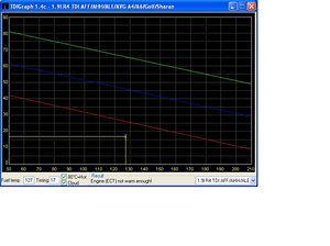

    Скорее подсос воздуха, нежели это:
    :D

    маловато будет)))))))
