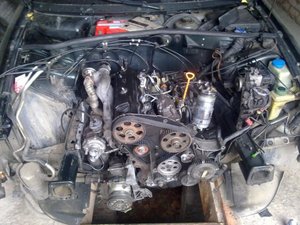

1. Дорогие одноклубники!
Ревизия и ТО мотора AFN
Тема в разделе "A4", создана пользователем Witalik87, 17 сен 2012.

    комрады, кто в теме,подскажите что за клапан EGR? И зачем его заглушивают по разным форумам?
  7. Dep
    Dep Старожил
    4 июн 2012
    5.608
    Оренбургская обл.
    A4B5 1.9 AVG AT DMX
    вот инфа
  8. Witalik87
    Witalik87 Старожил
    5 окт 2009
    5.694
    A4 B5 AVANT 1.9 AVG QUATTRO
    спасибо) образно понял что апендицит какой то. поналепят дабы следить за атмосферой :) а как его проверить,работает ли он? или вообще заглушить?

    грибок проверяют вакуумом
    сам клапан только снимать
    можно через ВАГ, но я не заморачивался, заглушил нах..

  12. Dep
    Dep Старожил
    4 июн 2012
    5.608
    Оренбургская обл.
    A4B5 1.9 AVG AT DMX
    А как ВАГом то проверять если к нему проводов не идет. Только замеры по воздуху чтоль?
    Я на своей вижу как диафрагма шевелится, может надо снять и ведешкой залить там все?
  13. Witalik87
    Witalik87 Старожил
    5 окт 2009
    5.694
    пишут что его ресур маленький,тыщь 50 на нашем русском топливе,если у меня пробег 370 тык,не думаю что он там еще живой) :D

  15. RаmiL
    RаmiL Живу я здесь
    18 ноя 2011
    1.598
    A4/B5 1.9TDI
    :nod:
    двигаться то может и двигается, а вот закрывается ли плотно? если нет, то машинка тупит ибо воздух уходит в глушак

  18. Witalik87
    Witalik87 Старожил
    5 окт 2009
    5.694
    привлекает,что половину вакуумных шлангов при этом можно выбросить,сам управляющий клапан егр,клапан егр,тобишь упросить ваккумную систему,исключить возможность подсоса,облегчить конструкцию,дать движку дышать чистым воздухом,а не угаром из выхлопа. НО,так и не понял,можно ли добиться результата,тупо сняв ваккумный шланг с клапана,и заглушив подсос через этот шланг?:confused:или точить заглушки?
  19. Dep
    Dep Старожил
    4 июн 2012
    5.608
    Оренбургская обл.
    A4B5 1.9 AVG AT DMX
    А по делу: Parenj где то писал каких производителей надо покупать ролики и ремни. Никто не помнит где искать?
  20. Witalik87
    Witalik87 Старожил
    5 окт 2009
    5.694
    подозреваю что несгоревшая солярка - перелив,вызванный обогащением смеси,а смесь обогатилась из-за подсоса воздуха))))))это я так,пугаю)))
