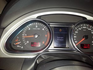

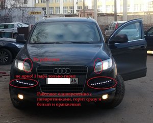

    Уважаемые форумцане подскажите.
    Купил в Китае вот такие ходовые огни и поставил их на свою audi q7 2008 года. После этого пропал ближний и дальний свет фар с одной пары фар. Прикладываю фото. Сами ходовые огни работают не так как на других ауди. Белым они горят всегда, даже при аварийке и повороте. А я видел что белый свет должен полностью выключатся на оранжевый. Получается что ходовые огни работают одновременно и белым светом и оранжевым при аварийке или повороте. Подключить по другому их вроде бы нельзя, там все просто. И само по себе свечение не такое яркое, и оказалочь что если даже фонари пустить напрямую без блока розжига то они точно так же работают как и с ними. Вообщем я в полном не поняте и не знаю, что делать. Может кто за могарыч помочь в данном вопросе.
    1. Как вернуть ближнйи свет фар? Сгорел предохранитель? Какой где он находится и где их купить?
    2. Как сделать что бы ходовой огонь работал как на оригинале, светил либо белым либо оранжевым но не одновременно. Как он вообще должен правильно работать? Свет должен был с двух пар лампочек оддинаков, уж больно он редкий какой то. Прикладываю фото.
    3. Как поменять лапочки в противотуманках на белый свет?

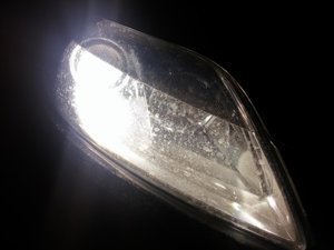

    Еще фото.

    В соседней теме есть фото этих ходовых огней. Горят оранжевым в 2 пары ламп. http://www.audi-club.ru/forum/showthread.php?t=420386
    У меня вообще не реально что бы горело просто оранжевым, всегда белый горит + если поворот то белый + оранжевый, получается и белого не видно и оранжевого тоже, все очень слабо.

    Все правильно и ни как по другому. Про эти фонари сто раз написано. Свет-отстой, при повороте белый не отключается, обычное китайское го.....

    Китайские фонари- выброшенные деньги. Можно перепаять диоды и через реле подключить, чтоб во время поворота белый гас. Вообще нужно смотреть конструкцию этих фонарей.

    И не работает у тебя не ближний свет, а ходовой огонь. Он у тебя из фары переехал в диодный фонарь.
    Ближний и дальний в одной линзе.

    В оригинале нет и поворотника и ходового в одном фонаре. Или белый ходовой от 6.0tdi или поворотник желтый как у всех.
    Смысл в фару возвращать? Можно параллельно подключить. Но тогда будет проблема с габаритом.
    Исправить можно перепайкой диодов на нормальные.

    Если провода снаружи, то можно поставить реле и белый будет гаснуть во время поворота.

    Реле любой хороший автоэлектрик приделает. Тусклый свет- только перепайка диодов
