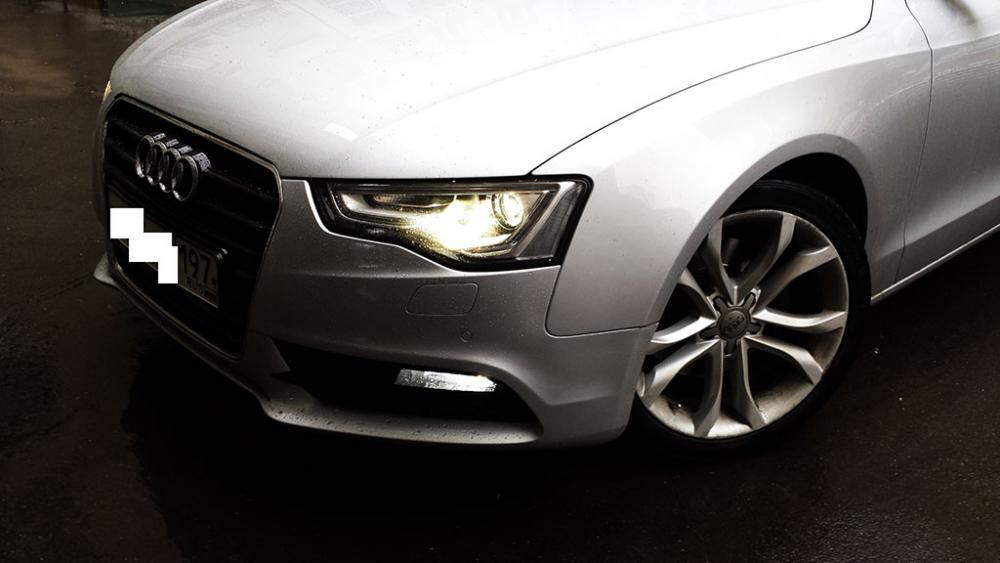

    Сейчас, с мыслями соберусь, выложу подробный список. А пока фотки. :)
    Надо теперь с адаптацией решить: когда фары включаешь, реснички гаснут.
    Всё остальное работает нормально.

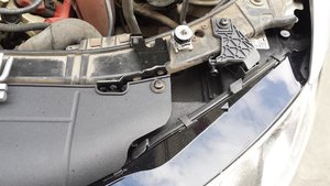

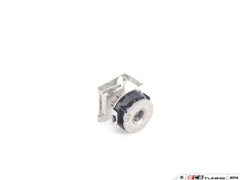

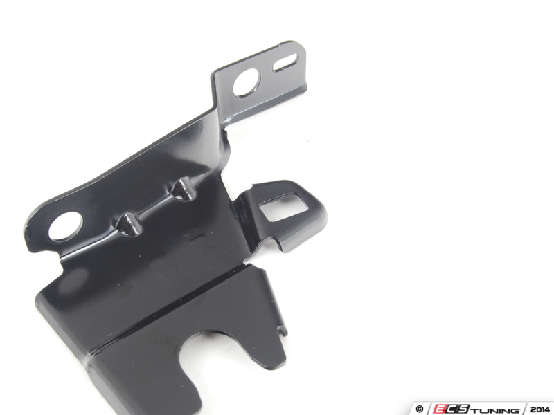

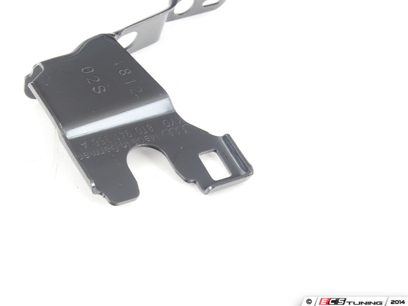

    Мои кузовщики не нашли применения следующим деталям:
    8T0941355A левая монтажная пластина
    8T0941356A правая монтажная пластина
    4G8806305 компенсатор - 2 шт
    Эти компенсаторы вставляются как раз в эти пластины.
    Кто-нибудь знает где они должны стоять? № 21 и № 25 на чертеже.
      95 КБ
      137
      75,3 КБ
      131
      34,2 КБ
      118

    я еще не ковырялся, но мне казалось это одно из креплений фары
  11. Меер
    Меер Новичок
    10 окт 2013
    5
    Q5 2.0
    Это крепление к кузову!
    Рестайлинговые фары тяжелее и чтобы она не раскачивалась, сделали дополнительное заднее крепление к кузову.
    На Q5 также, но большинство людей сделавших facelift их не ставили, не кто не жалуется.

    А где оно должно стоять -- если можно поясните? Его можно доставить, не снимая бампер или фару? или разбирать всё опять?

    Сделал адаптацию, всё заработало.
    А ты со своими адаптивными решил? Блоки адаптивного света ставить будешь?

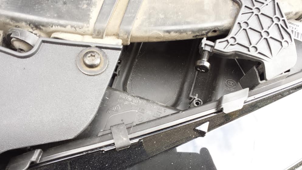

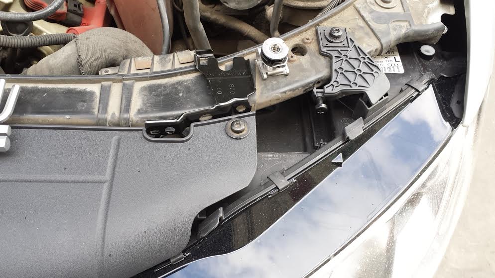

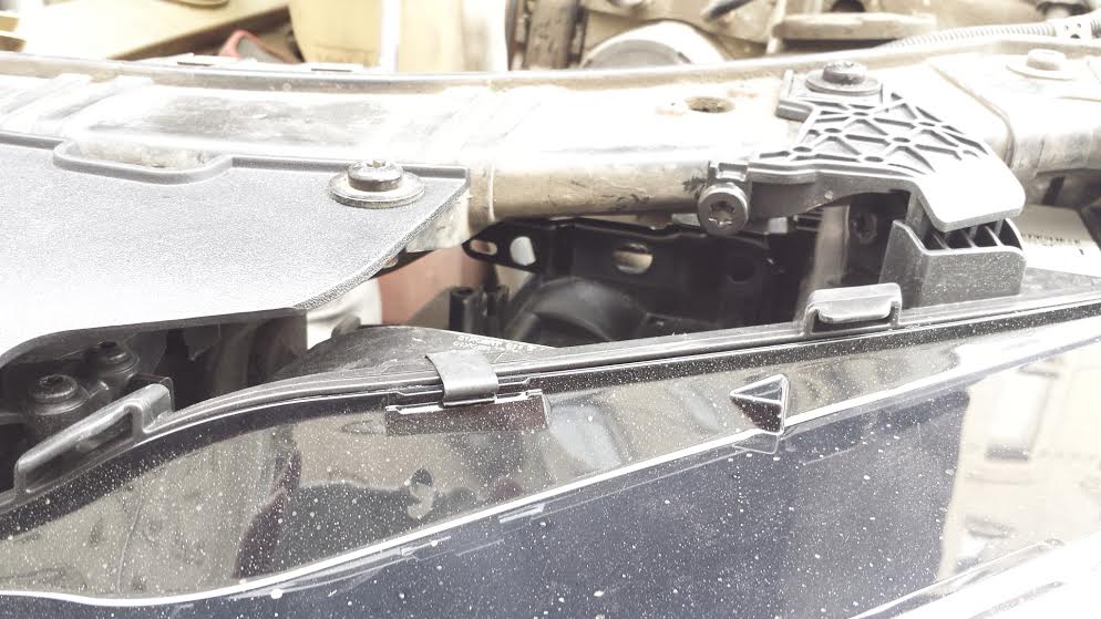

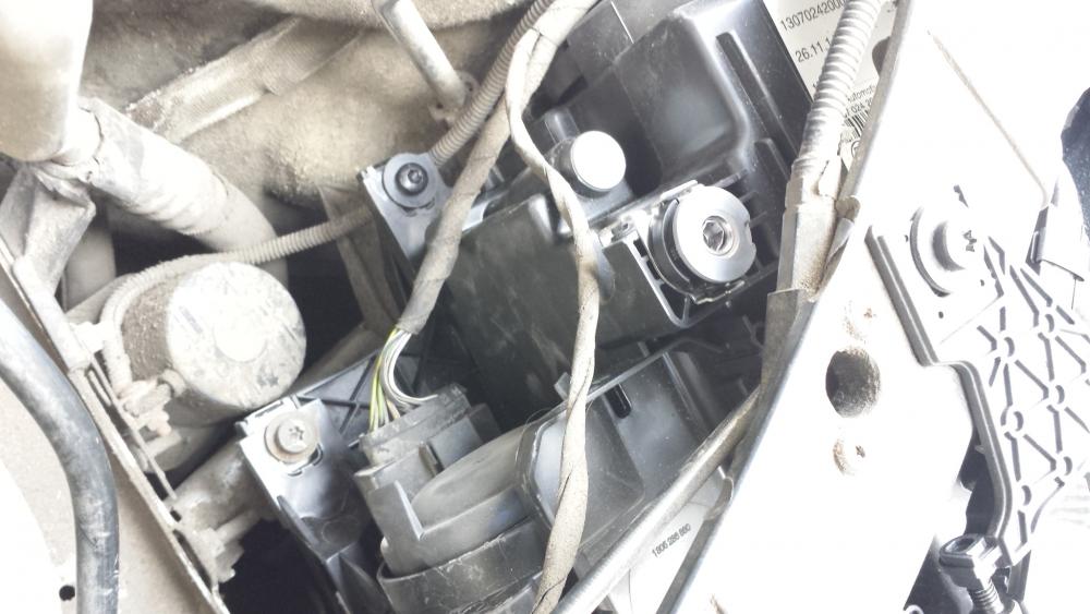

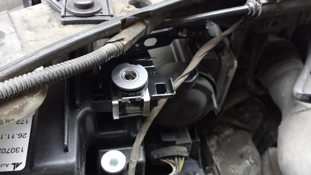

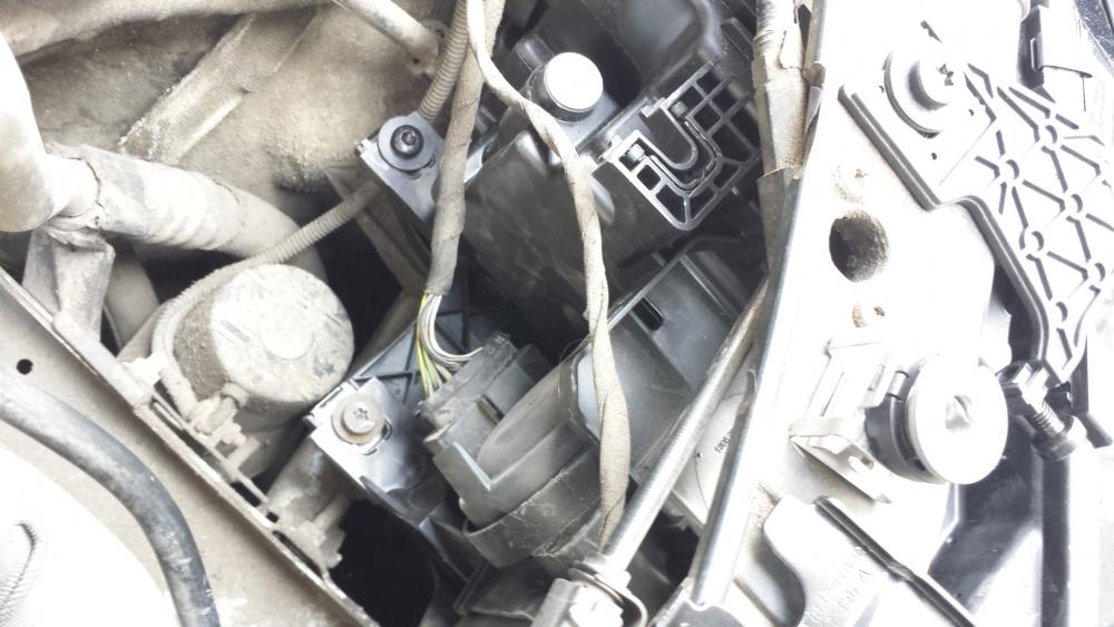

    Не пойму ничего... Вот, мои попытки пристроить скобу и "компенсатор". Компенсатор можно защёлкнуть на свободный задний верхний кронштейн фары, но куда и как крепить скобу, не могу понять. И ещё: что это за винт торчит на переднем верхнем кронштейне фары?
    Кто-нибудь из владельцев рестайла мог бы скинуть фотки вида фары сверху?
