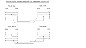

    Документ о замене фонарей в машине с лампочками на фейслифт, на немецком. Aussen - внешний, innen - внутренний, links - левый, rechts - правый. Original - старый разъём, neu - новый. X1 - X4 -- шины, которые надо соединить вместе если обозначены одинаково.

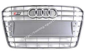

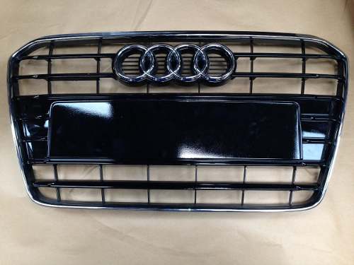

    Хочу заказать решётку, новую (т.к. она пластмассовая и тоже отвечает за внешний вид авто). Вот какие номера бьются на этот кузов по программе:

    Нам нужны обязательно опции 6W6 (держатель номерного знака для России) и 7X4/7X8 (парктроник на переднем бампере). В итоге, получается, что совместимы всего 6 номеров, из них под А5 всего 3, остальные на S5. В итоге:
    8T0853651HT94 черный блестящий хром (от 17 тыр)
    8T0853651HALZ черный блестящий (от 20 тыр)
    8T0853651HVMZ черный матовый (от 20 тыр)
    У меня решетка хром, следовательно буду брать хром. Непонятно почему хром дешевле... Можно было бы взять решетку от S5 (black platinum), но там логотип S5, а это уже колхоз... ))

    Схема подключения задних фонарей (на основе вышеприведённого документа PDF). Нумерация согласно обозначениям на разъёмах.

    Логотип можно не ставить, он сьемный

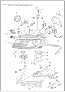

    8. Кронштейны омывателей фар (что это за деталь??)

    7-й пункт не трубки омывателя, это трубка вентиляции фар)
    а кронштейн омывателей фар, предположу что номер 22 на картинке, в него вставляется форсунка омывателея фары

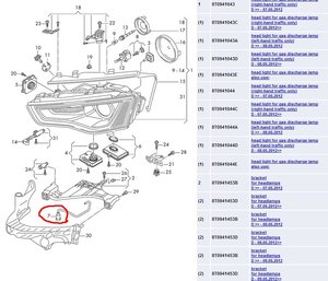

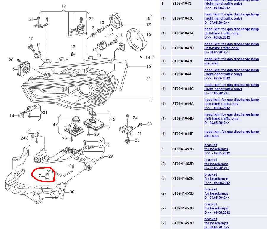

    Не получается, вот смотри:
    http://www.elcats.ru/audi/scheme.aspx?model=87C00000&pid=62F09670&office=ru
    В каталоге написано так:
    7 - шланг
    2 - кронштейн фары
    30 - крепление фары
    14 - трубка для удаления воздуха (идёт вместе с фарой в комплекте)
    Т.е. деталь внизу -- это тоже крепление фары.
    Не пойму зачем они пишут что нужен блок розжига если лампа используется такая же - D3S.

    Проверил: номер блока розжига 8K0941597E бьётся и на старую и на новую фары одинаковый.
    http://www.elcats.ru/audi/scheme.aspx?model=74400000&pid=D700789A&office=ru
    22 и 30 позиции в старом и новом варианте соответственно (крепление фары) выглядит одинаково (на чертеже по крайней мере).
  13. qwsazx
    qwsazx Bad e-mail
    10 окт 2012
    1.152
    А5q
    AngelOfGrief чертеж очень относителен) 7-й номер на твоей картинке он же 25-й на моей, я себе их менял, походу пока не начнешь, хрен догадаешься. у форсунки омывателя больше вроде нет креплений, видел когда мне их меняли...
