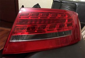

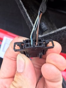

    Прошу помощи, меняю задние фонари. У меня А5 кабриолет, америкос, 2010 года. Фары диодные в приложении фото моего старого фонаря. Купил фонари рестайловые, фишки, провода, все собрал. Разьемы внешних фонарей у меня такие же и были, использовал схему "распиновка от Denas", срезав ограничитель разумеется, но у меня нет 6-го провода на старом разъеме. А по схеме должен быть он.
    И самое не приятное, к внутреннему фонарю у меня подходит жгут из трех проводов, с фишкой на 6 контактов, в которой они занимают 4, 5 и 6-й пин. Кто подскажет как подключать?

    Попробую еще раз, может быть для кого-то это прояснит ситуацию и подскажет как действовать мне. В интернете нашел кодировки диодных фонарей 2009 года, лампочных фонарей 2009 года, добавил кодировку моих фонарей американского стандарта диодных фонарей 2009 года и рестайлинговых. Все это сведено в табличку.

    Не очень тут активно. Сегодня сделал задние фонари, каналы отличаются от тех, что указаны в манулах у US версий. В итоге заменил диодные американские фонари, на рестайлинговые европейские и перекодировал их.
    Кому нужно, могу подсказать.
