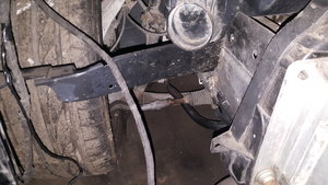

    Товарищи, ставлю морду слайн рестайл, по какой-то причине верхнее ухо кронштейнов не дотягивает сядет до отверстия в телевизоре. яа если натягивать, то очень косо встаёт фара. так же кронштейны, что к лонжерон цепляются и идут на кюугол крыла слишком низко висят. что делать? кому можно набрать и пару вопросов задать?

    Номера кронштейнов то сверил? Сходятся с первым постом?
    Фара изначально и будет косо стоять, она уже после сборки и установки бампера и капота регулируется в достаточно больших диапазонах.

    Кронштейны фары сходятся, само собой. я про металлические , похожие на цифру 7 или букву Г. а каким образом регулировка положения фары произойдёт? и, нормально ли, что передний край фары не лежит на кронштейне?

    Кронштейн крыла, который к лонжерон у цепляется и на который кронштейн фары опираться толжен. он почему-то ниже стоит, плюс ко всему фара очень сильно заваливается в центр, если верхнее крепление в стандартное отверстие на телевизоре цеплять. на сантиметр вперёд будто бы его передвинуть надо. можно в what's app несколько фото фары закрепленой с разных углов на 8985Ч7ОЧЧЗЧ

    Дырки на крыле не совпадают на дырка кронштейнов фар и бампера. Как кто решал? Или у всех все было ровно?
