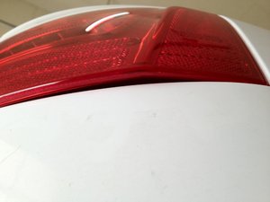

    Может это в случае если на купе воткнуть фонари от спортбека? Они разные. Как на этой фотке:
      49,8 КБ
      426
  13. qwsazx
    qwsazx Bad e-mail
    10 окт 2012
    1.152
    А5q
    за это я и боялся :cry:
    вообще по идеи у тебя так же должно быть... не в фонарях дело а в бампере, который на фейслифте другой
