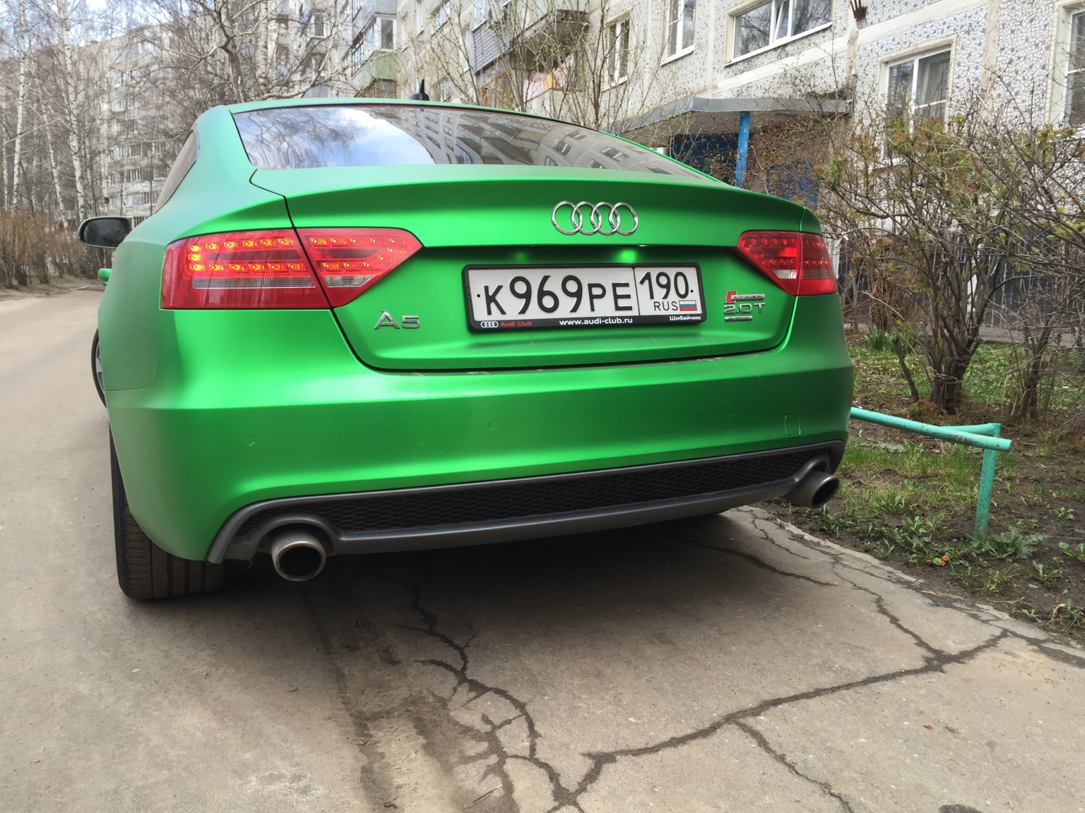

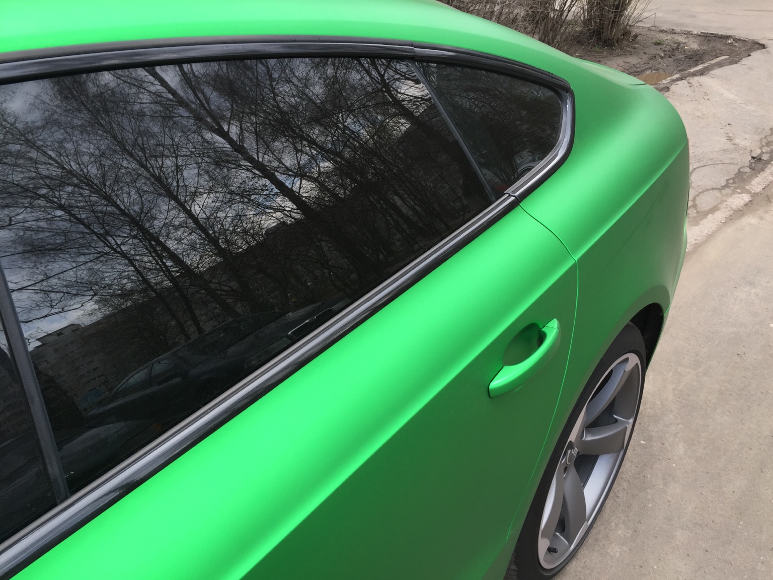

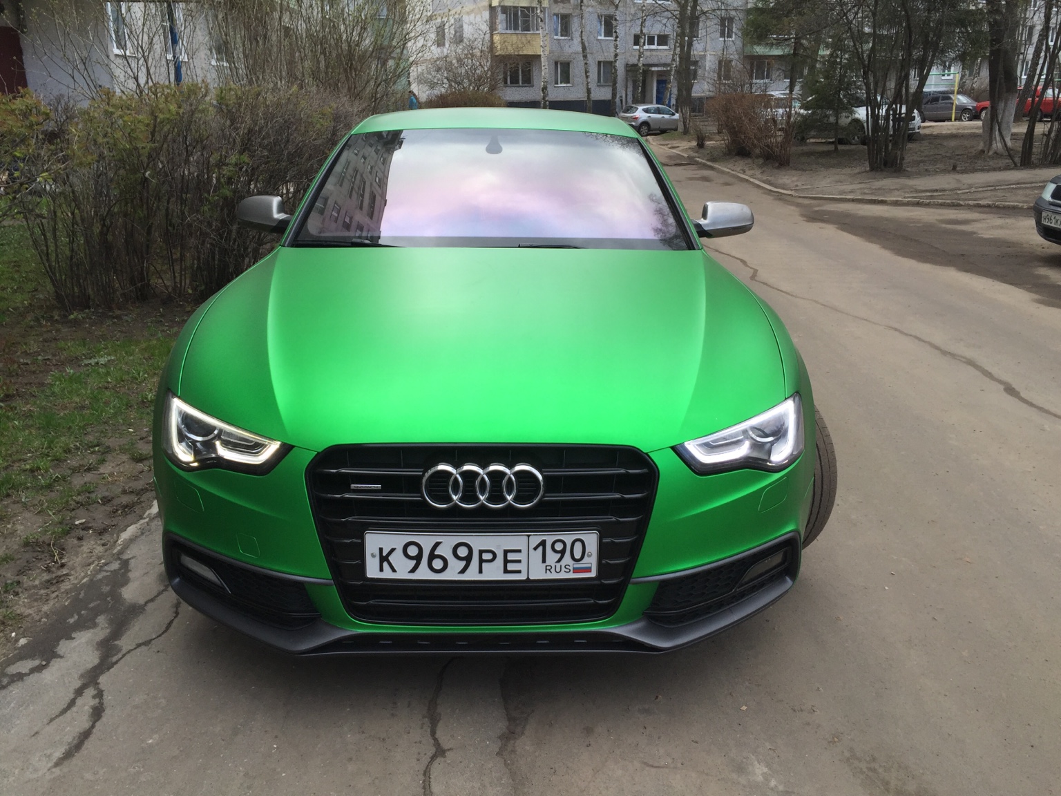

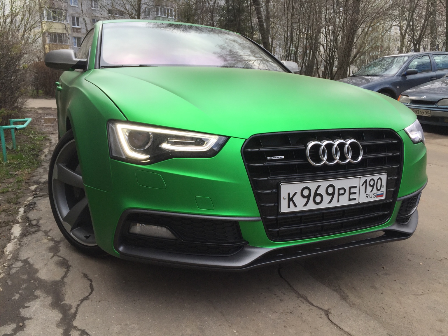

  20. Шибайчик
    Шибайчик Старожил
    11 мар 2009
    5.085
    А5 Sb 2.0Т Q 211
    Рестайл Audi A5/S5 coupe 2008 - > 2014
    Руки чешутся похвалиться.. Чуть не доделал правда. Нижнюю решетку не успел поставить и задние фонари , Зеркала оклеить и капот отрегулировать. . Остальное готово.
    Сделал все в С-Лайн которого раньше не было. Так что счастлив безпредельно. [​IMG][​IMG][​IMG][​IMG]
    Отправлено с моего iPhone используя Tapatalk
