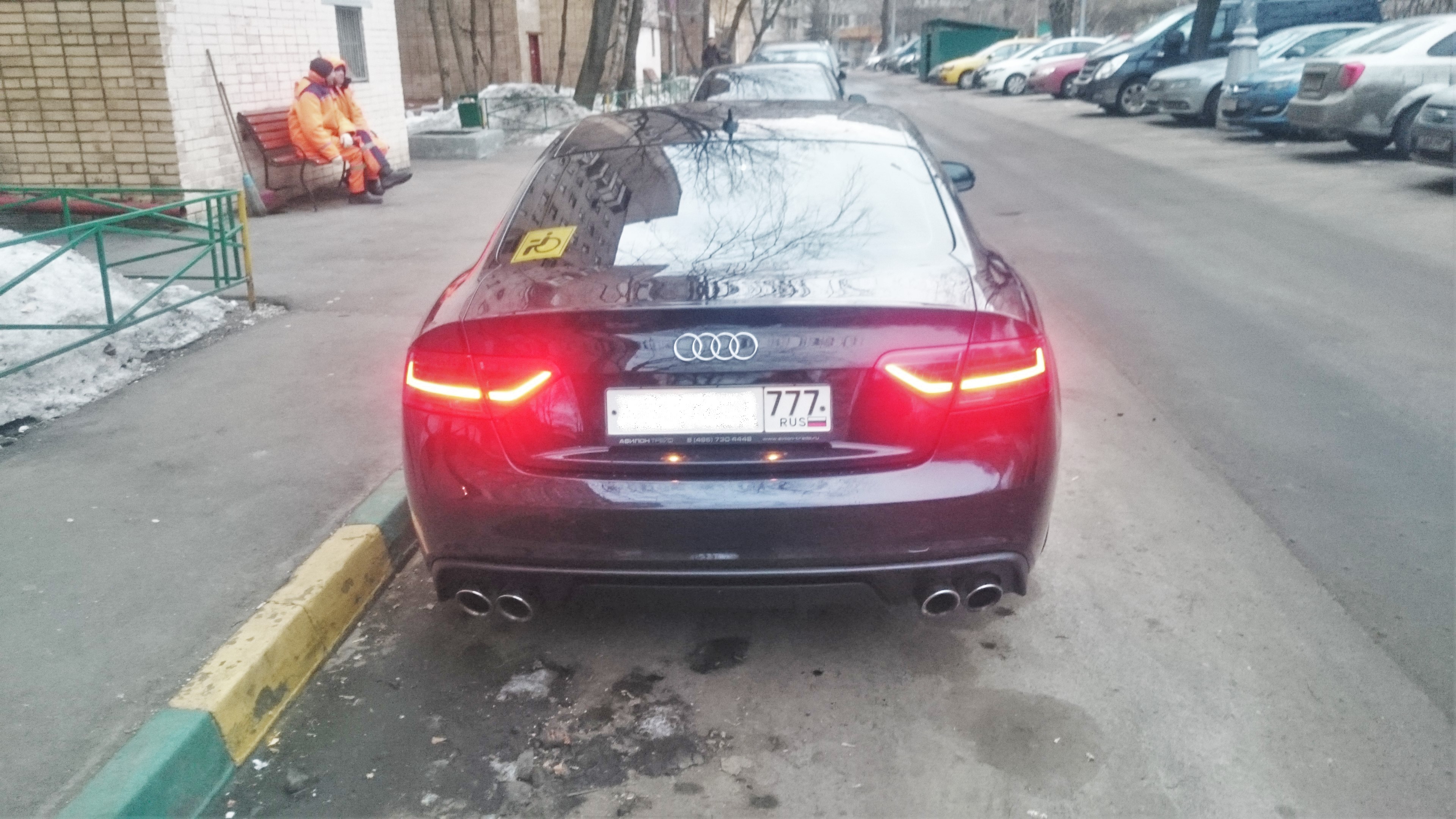

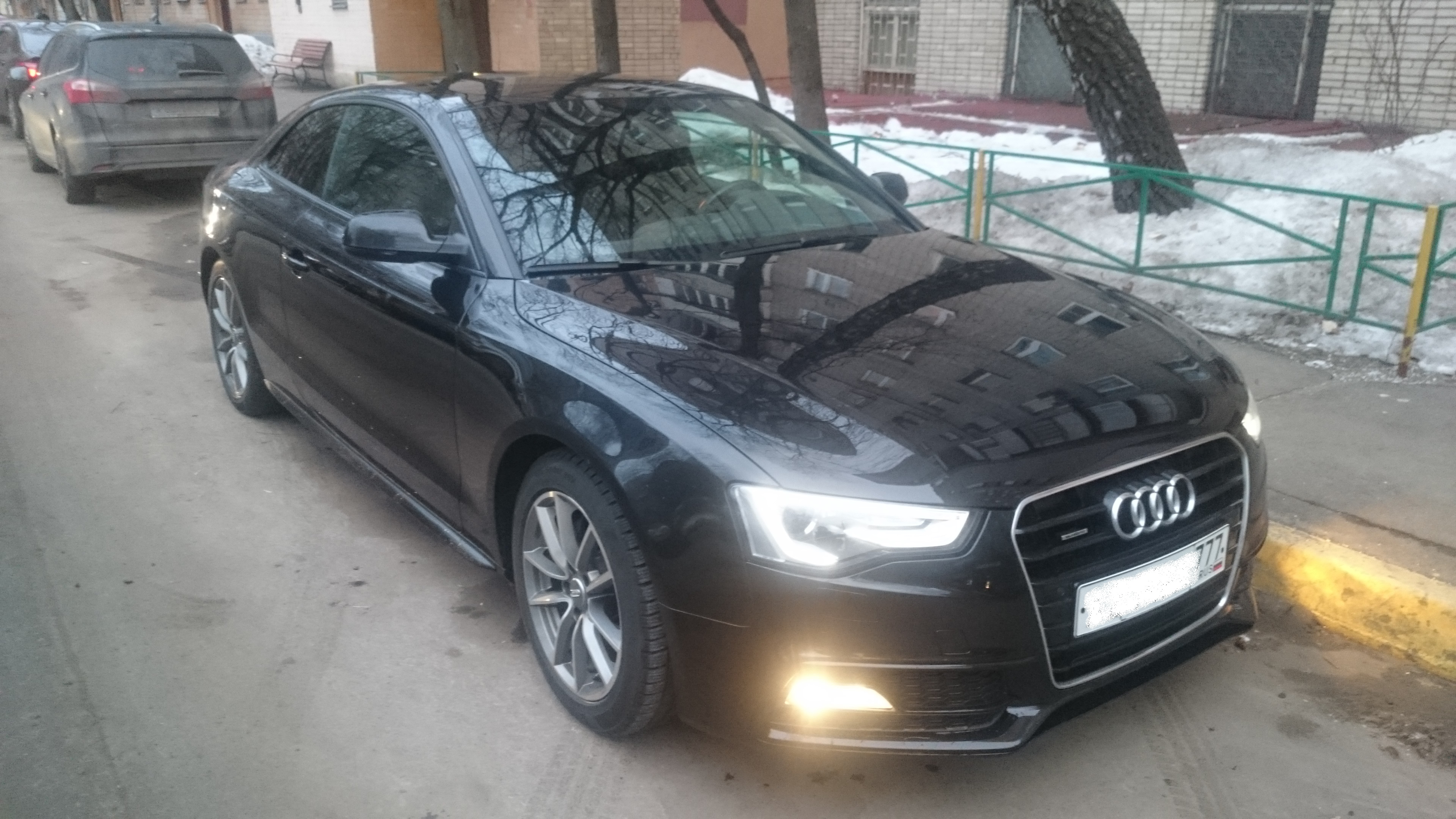

    Как и обещал,результат
  19. CKG
    CKG Новичок
    1 фев 2016
    16
    Франция
    2.0 Quattro 224 ps
    привет, классно сделал, ты можешь поделиться артикулами задних фонарей и всего что нужно для них?
