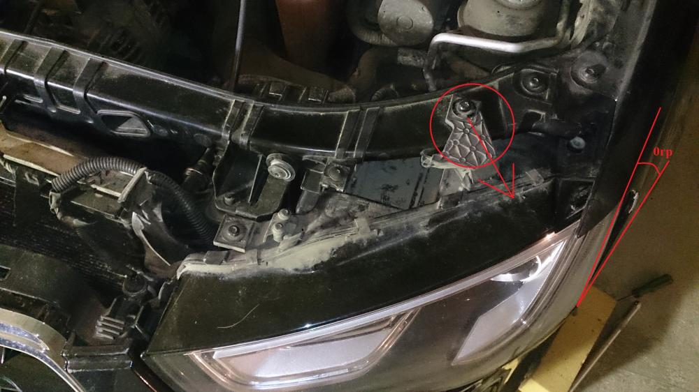

    Проблема
    Установил фары, по краям зазоры, они получились как будто утеплены, бампер сел вроде хорошо, кронштейны ставил по инструкции из ELZA. Посмотрите, Что не так, может эти толстые гайки на кронштейне должны быть за кронштейном, а не на нем?
    И ещё. Я не нашёл куда должен подключаться обдув фары, трубка уходит просто в двигатель и не к чему не подключается?

    Проблема вот в этом, как двигать этот кронштейн - смотри площадки фар, скорее всего не выставил. Угол должен быть 0гр, площадка фары стоит под угол вниз, поднять надо.

    Этим кронштейном я могу высоту фары выставить, площадка фары на 2-х болтах крепится к кронштейну фары, ими я выставил ее максимально высоко. А как наклон фары поменять, при помощи площадки?
    И еще фара левее (ближе к решетке) получается утоплена в бампере, но если я ее там выставлял ровно, но там где крыло, еще сильнее уходило внутрь.
    А толстые гайки должны быть с этой стороны, или между телевизором и кронштейном?

    р.с.крепление фары не помогло, ровно выставить

    а по капоту крылья ровно стоят?

    Не совсем, клыки крыльев немного выгнуло вверх, поэтому возле фары, между капотом и крылом, увеличенный зазор.
    Но если посмотреть, то по бамперу, фара тоже сидит глубоко. Толстые серые шайбы, должны быть между кронштейном и телевизором или на кронштейне?
