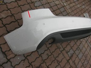

    Основное отличие в том, что на рестайле есть небольшое ребро у внешнего фонаря, соответственно он немного объемнее за счет него, фотку приложил.

    На фотке дорестайл, я не ошибся?

    На фото дорестаил.
    На самом бампере код будет такой же, только с буквенный обозначением слайна и парктроников:
    Рестайл - 8T8807067CGRU
    Дорестаил - 8T0807303CGRU
    Все прочие обозначения - спортбек рестаил (8Т8807511DGRU / 8T8807067AGRU / 8Т8807511DGRU/ 8T8807067AGRU)
