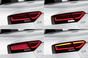

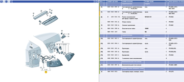

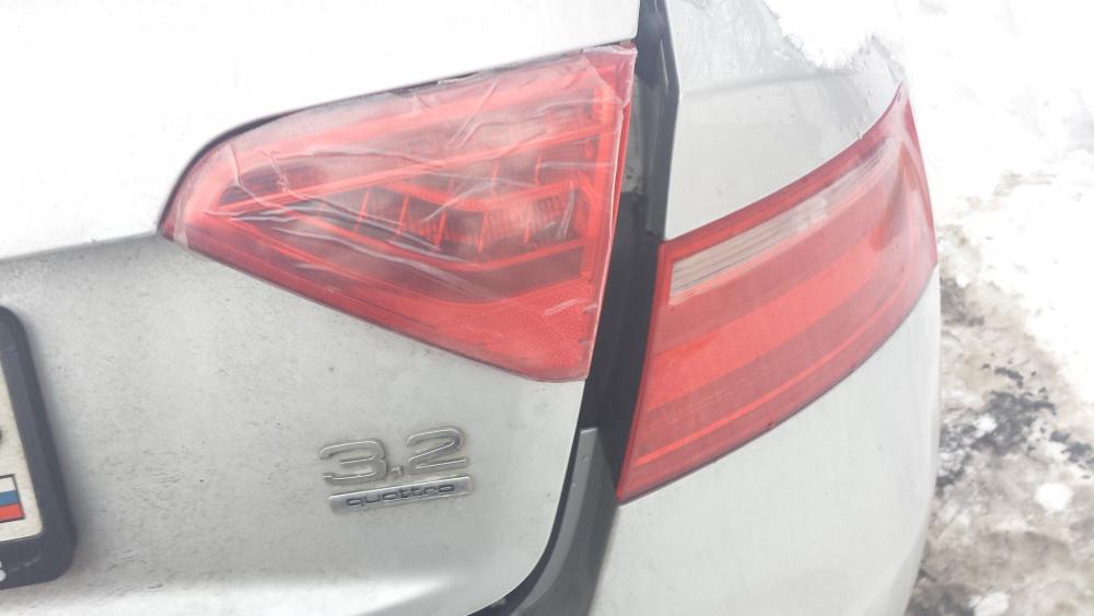

    ФОНАРИ ЗАДНИЕ (ТОЛЬКО ДЛЯ КУПЕ!)
    8T0945095H
    8T0945096H
    8T0945093C
    8T0945094C
    Это самый последний рестайл на сегодня (февраль 2015 г). Внешний вид - см. вложение. Характерная черта по которой можно отличить эти фонари от всех прежних -- сигнал заднего хода есть только на внешней половинке и он узкий. Фонари встают на машину 2008 г. и не требуют замены иных кузовных деталей.
    В Москве эти фонари обошлись мне примерно в 600 евро (доставка с ц/склада VAG, 1 раб день).
    Помимо фонарей потребуются разъёмы с проводами, т.к. они отличаются от применённых в модели 2008 г. Мы заменяем разъёмы в самой машине и она становится совместима с новыми фонарями, на фонарях ничего не трогаем. Есть вариант изготовить переходники, но, во-первых, это в 2 раза дороже, во-вторых, это не избавит вас от возни в машине, т.к. всё равно потребуется протяжка доп. проводов от внешнего фонаря к внутреннему через крышку багажника.
    РАЗЪЁМЫ И ПРОВОДА С КОНТАКТАМИ ДЛЯ ЗАДНИХ ФОНАРЕЙ
    2 шт - Разъём 8K0973754
    2 шт - Разъём 1J0973713
    4 шт - Провод с двумя обжатыми контактами 000979009E (или без проводов контакт под обжимку N90764701 - 8 шт) 0,5 mm (для разъёма 8K0973754)
    6 шт - Провод с двумя обжатыми контактами 000979019EA 0,5 mm (для разъема 1J0973713)
    12 шт - Уплотнитель резиновый 3C0972741 (50282021 - дешевая замена H-B Elparts)
    На февраль 2015 г. этот список стоил около 40 евро. Если есть желание съэкономить, разъём внешнего фонаря можно найти готовый (он используется в разных местах в машине, например, в датчиках расхода кислорода), а для внутреннего подходит от компьютерного кулера. )) Хотя, на фоне фонарей, экономия, по-моему, бессмысленная. Также, любители китайских интернет-магазинов могут заказать разъёмы на Алиэкспресс (искать по номерам). Там разъёмы можно найти уже с проводами (pig tail).

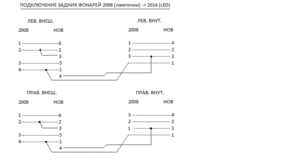

    Схема подключения фонарей во вложении. От внутренних до внешних фонарей нужно проложить 2 новых провода (с каждой стороны). Проще всего купить 2-х-проводный кабель на 220в сечением 1.5. Для его прокладки надо снять шумоизоляцию крышки багажника и провести по дугам крышки багажника. При прокладке учитывайте что при закрытии багажника провод будет уходить вглубь, поэтому длину берите с хорошим запасом. Правильная длина - около 2м с каждой стороны. ВАЖНО! Проложите провода вдоль заводского жгута, в противном случае при закрывании багажника провод будет натягиваться и порвётся!
    На внутренних фонарях в машине нет нумерации контактов, поэтому коричневый провод машины подключайте к 4 контакту новых фонарей. Адаптация в PDF файле - http://www.audi-club.ru/forum/attachment.php?attachmentid=445413&d=1423804396. Блок комфорта № 46, Security Access, ввести пароль, указанный в PDF файле. Внимание! Адаптацию вы делаете на свой страх и риск. В таблице указаны новые значения (neu) и старые (alt). Убедитесь, что старые значения соответствуют тем, что считываются из машины. Если они не совпадают, не используйте эту таблицу, а обратитесь к специалистам, т.к. у вас блок комфорта другой версии и вы почти наверняка испортите все настройки, не добившись цели!
    У меня всё полностью подошло и заработало с первого раза. Единственно, на разъёмах внешних фонарей пришлось срезать шпенек, т.к. из-за него разъемы не вставлялись. Когда будете собирать поймете о чем речь. Шпенек срезать обязательно, т.к. из-за него разъём не вставляется до конца!!
    Без адаптации правильно будут работать только поворотники. Габаритов, туманок, заднего хода не будет, задний ход будет гореть постоянно вместе со стопами и на приборке будет куча ошибок по лампам. Без адаптации правильная работа новых фонарей невозможна, т.к. на старых фонарях СТОП-СИГНАЛ НЕ ОТДЕЛЁН ОТ ГАБАРИТА!
    На всякий случай распин новых фонарей:

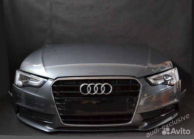

    ПЕРЕДНИЙ РЕСТАЙЛ
    Эти детали я купил б/у:
    Бампер (подойдёт и от спортбэка и от купе) -- я купил не с-лайн бампер. С-лайн отличается нижней частью, решётками туманок, туманками, нижней передней защитой двигателя.
    Решётка (подойдёт от спортбек/купе)
    Капот (то же самое)
    Петли, форсунки омывателя лобового стекла, замок переставляются со старого капота.

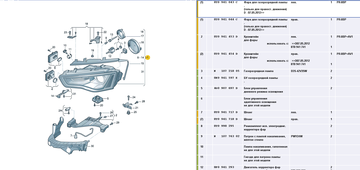

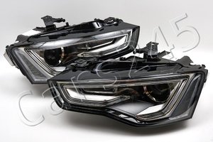

    8T0941043C Фара (неадаптивн)
    8T0941044C Фара (неадаптивн)
    (адаптивные фары не покупайте! они требуют во-первых, доп. блоков управления, во-вторых, сложной адаптации по VAG-COM в итоге которой всё равно не работает автоподстройка угла наклона фар!)
    4G0907697D модуль управления светодиодами - 2 шт
    N10708601 винт крепления модуля светодиодов на фару - 6 шт
    Модули розжига ксенона (8K0941597E - 2 шт) и лампы (тип D3S) переставляются со старых фар. Все разъёмы на фарах совпадают со старыми, перепиновка и переходники НЕ НУЖНЫ. При включении фар реснички будут гаснуть, поэтому нужна адаптация:
    09 - Cent. Elect -> Security Access (пароль 20113) -> Do it -> Adaptaion - 10 -> Канал 3 поменять значение с 9 на 26.
    8T0941453D кронштейн фары (к фаре)
    8T0941454D кронштейн фары (к фаре)
    8T0805607B кронштейн фары/омывателя (к бамперу)
    8T0805608B кронштейн фары/омывателя (к бамперу)
    (эти детали попарно крепятся друг к другу)
    8T0941717D Трубка омывателя фары (если не нужен омыватель фары, можно заглушить)
    8T0941718D Трубка омывателя фары
    8K0941109 Трубка вентиляции фары
    8K0941110 Трубка вентиляция фары
    8T0941741 Патрубок вентиляции фар - 2 шт
    8T0941355A левая монтажная пластина
    8T0941356A правая монтажная пластина
    4G8806305 компенсатор - 2 шт
    (эти детали можно не ставить, это доп. крепление фар)
    8T0941699F противотуманка левая (не с-лайн)
    8T0941700F противотуманка правая (не с-лайн)
    WHT005764 болт крепления противотуманки - х2
    WHT000860 болт крепления противотуманки - х2
    8T0807681H01C решетка бампера под противотуманку (не с-лайн)
    8T0807682H01C --- // ---
    8T0807611 нижняя передняя защита двигателя (не с-лайн! примыкает снизу к бамперу)
    8T0807081B облицовка бампера (панель сверху между фарами, накрывает радиатор)
    4D0807300 пистон бампера - 4 шт
    Воздуховоды: они крепятся на радиатор и стоят между радиатором и бампером. Радиаторы отличаются в зависимости от модели двигателя.
    Поэтому воздуховоды нужно либо подрезать старые, либо бить по ETKA по модели ДВС. Номера у них:
    8T0121283* воздуховод левый
    8T0121284* воздуховод правый
    Отличаются буквой (звёздочка).
    На моторы 3.2v6 и 4.2v8 (радиаторы у них одинаковые), судя по всему, нет готовых воздуховодов, подходящих под рестайлинговый бампер, т.к. эти моторы никогда не устанавливались на рестайлинговые машины 2012+.
    Эти детали я не заказывал, т.к. у меня на капоте они были:
    8T0823723B прокладка капота
    8T0823721H уплотнение капота
    8T0823722H уплотнение капота
    8P0823433A упоры капота - x2
    8T0823433B упоры капота - x2
    8T0823126J защита края угловая (на капоте)

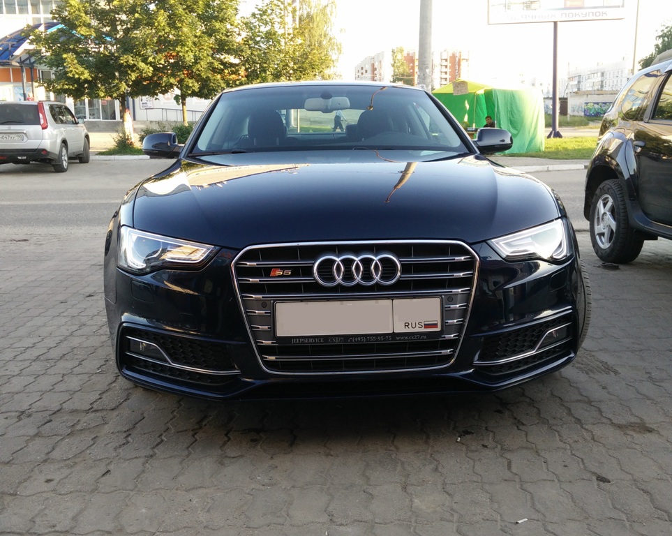

    Завершил рестаил Audi A5 S-line (S5), кому интересно, вот полный перечень необходимого:

    Фара левая 8T0941043 1
    Фара правая 8T0941044 1

    Решетка передняя (серый S5) 8T0853651N1RR 1
    Надпись S5 8T08537362ZZ 1

    Сразу дам уточнение, шумоизоляция капота подходит со старого без проблем. Передние фары можете брать любые не адаптивные:
    левая - 8T0941005, 8T0941005C, 8T0941043, 8T0941043C
    правая - 8T0941006, 8T0941006С, 8T0941044, 8T0941044C
    Отличие в годах выпуска и адаптере под вентиляцию фар, полностью взаимозаменяемые.

    Адаптация и рестаил задней части у одноклубника отлично расписано выше, в первом сообщении и походу темы :)

    Дополнение по замене задней оптики от Denas.
    Автор данного мероприятия, а также полноправный владелец информации он же - Denas (к сожалению не могу поменять автора сообщения, но это не умаляет заслуги вышеуказанного комрада).
    Список проводов тот же, что и в первом посте, за исключением того, что никакие дополнительные провода прокидывать от внешних фонарей ко внутренним не надо.
    Распиновка и кодировки в файле. каналы 203,204 можно не менять (оставить значения 73 и 105)
    В данном случае, 4-ый пин на внутренних фарах всегда правый! т.е. на правой фаре он действительно ближайший к винту крепления,а на левой-дальний.

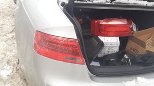

    Daily Service, спасибо большое за информацию! Сегодня пришла половина фонарей.

    Логика работы фонарей. На этой фотке сектор на меньшем фонаре, который всё время тёмный (там где на бОльшем фонаре стопсигнал) -- это туманка?
      49,9 КБ
      1.315
