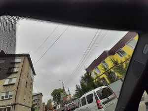

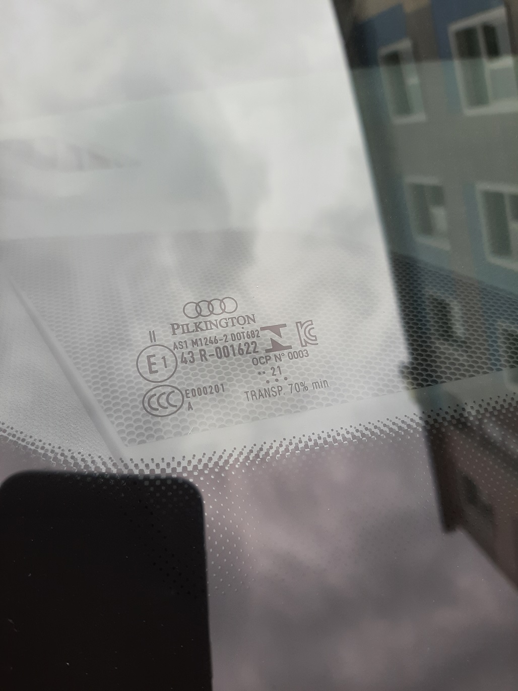

    Сфотографировал, рассмотрел стекло еще раз пристально-пристально. Итог: нет "окошка"!!! Как такое может быть???

    Стекло же родное, заводское?
    Например в мерседесах есть обычные и есть теплозащищенные стекла. На первых нет окошек и они там не нужны, ибо всё стекло прозрачно для соответствующих радиоволн.
    А вот на теплозащищенном есть окошки, даже картинка с их указанием есть в инструкции.
    У ауди должно быть аналогично.
    п.с. У меня на ску8 это такая опция:
    4GF Ветровое стекло (теплозащитное-многослойное)
    п.с.2 Так и есть, судя по каталогу запчастей там куча вариантов лобового. В том числе атермальное(теплозащищенное).
    Такой отдельной опции в конфигураторе нет, оно цепляется к чему-то. У мерсов например, цепляется к двухслойным боковым.

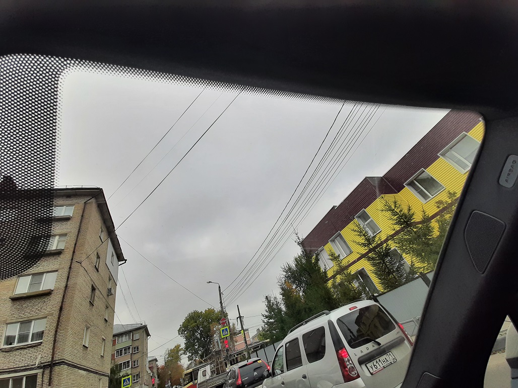

    Сфотографировал.

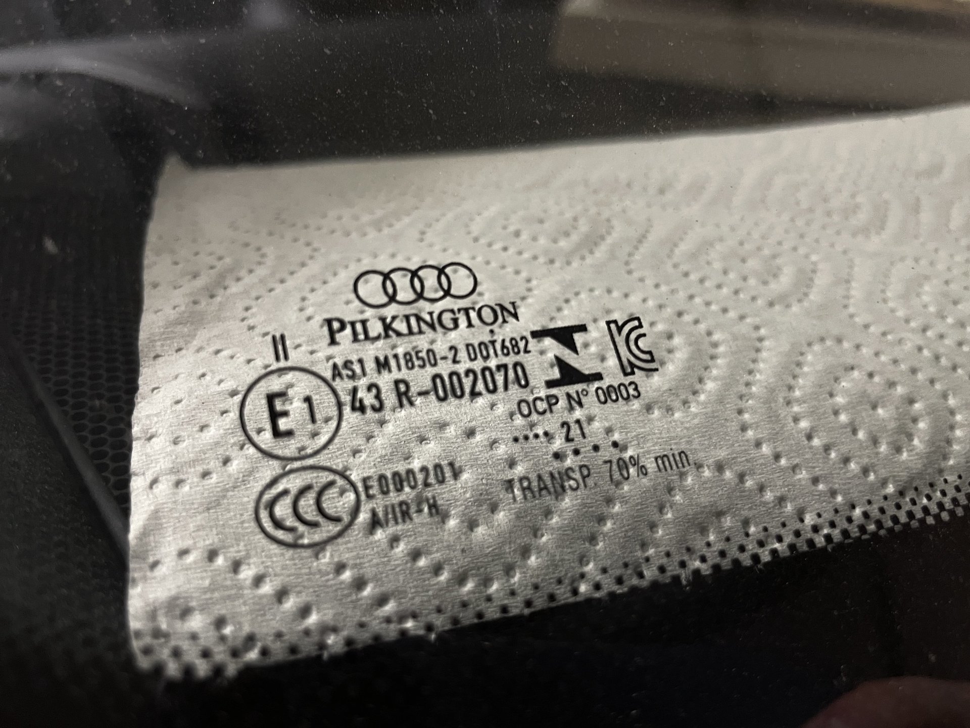

    Вот моё фото. Из значимых отличий внизу слева A/IR-H

    Посмотрел в инете - IR - атермальное. Что такое Н, пока не нашел. Т.е., видимо, отличаются стеклышки. Тогда какое у меня стоит???

    Обычное, Не атермальное. поэтому и нет окошка, оно не нужно. Что собственно я сразу и предполагал.
    Вероятно HUD (проекция) - под него тоже идёт особое стекло. Но это лишь догадка на вскидку.

    "Н" может быть high, типа для высокого уровня интенсивности теплового излучения

    Скорее у меня про проекцию. Особой атермальности летом на солнце чето не замечал.
