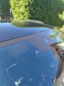

    Сколько ни смотрел, ни светил на лобовое стекло, так и не увидел "окошка". Вчера попробовал в этом месте подержать транспондер при проезде ПВП на М4, не сработал - пришлось высовывать руку на улицу. На дорестайле ставил транспондер за "кольца" решетки радиатора. Неужели так и не сделали сектор для транспондеров??? Кто-нибудь задавал вопросы дилерам, кроме того, что выше описано, поделитесь.
  19. wachik
    wachik Завсегдатай
    7 май 2004
    524
    Q7 3.0TDI 2021
    Глазом увидеть сложно. Днем сделайте фото на телефон предполагаемого места "окошка" на фоне серой облачности. При увеличении фото увидите окно.
    У меня в это окошко ни транспондер, ни карта на въезд в дом не срабатывают.
