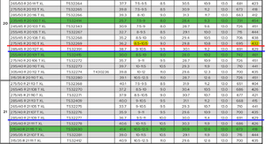

    Согласно техническим условиям Nokian Tires, диск 10.5 является максимально допустимым для 275/45R20:
    Только диаметр у них чуть меньше штатных и, соответственно, указанное число оборотов на 1 км - больше (у штатных 285/40R21, 285/45R20 и 255/55R19 оно строго одинаковое), но в пределах допуска.
    У штатных 9,5J x 21 вылет ET31, ET28 это для дисков 8J под 255-ю резину.
