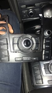

    Подскажите подверглась рестайлинговая ммI с круглой кнопкой ! Я смогу установить на дорестайл без каких либо заморочек ??

    Конечно, сам ставил себе такую же.

    сможете , если панель ММИ поставите от 3г

    А У меня стоит не от 3ж... все работает. Ставил сам на даче.

    в панеле 2г, дырки под кнопки квадратные. в панеле 3г дырки под одну кнопку круглая.
    Каким образом не меняя панели вы умудрулись поставить рестайл кнопки?
    Посещали кружок пайки пластмассы ?

    Нет, целиком всю панель менял

    ну а говоришь не от 3Г

    А разве в 3ж нет джойстика на шайбе?

    джойстик есть есть на 3п+ и на комплектации с навигацией

    Д
    я купил ммI с круглой дыркой и хочу плату свою переставить + кнопку круглую !

    покупай кнопки 4L0 905 217 B, и винт N90 968 302 (пожеланию)
    На эту панель ставишь кнопки. и устанавливаешь в машину, никакие платы менять не надо , все панели(от 2г до 3г+) совместимы со всеми машинами (Q7)
