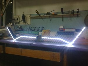

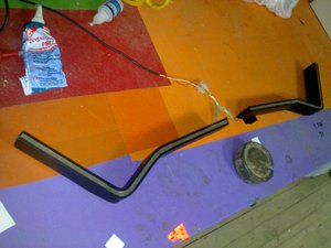

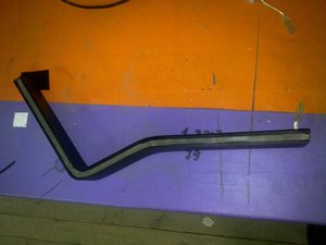

    вот решил забабахать реснички хорошего качества! по скольку работаю в рекламной компании возможностей много и вот что получилось выложу сдесь!

    вот моё творение...

    да пока ничего сложного...
    вырезал две полоски оргстекла, торцы отшлифовал склеил между собой плашмя в нужных местах нагрел, изогнул как надо (точнее как посчитал нужным) вырезал две полоски пвх наклеил сверху и снизу. с обратной стороны вклеил светодиодную дорожку и затянул всё чёрной 641 рекламной плёнкой и вуаля...
