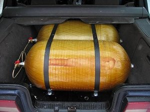

    БМВ, пятерка, сарай, метан.
    Этого хватает на 200 километров

    Мне в багажник влезет примерно столькоже. как раз на неделю на работу.
