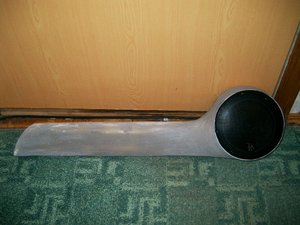

Решился на изготовление подиумов на фронт...самостоятельно.

    Финиш:

    Ответ: Решился на изготовление подиумов на фронт...самостоятельно.
    В теории всё казалось просто, а на практике как-то так и вышло, ставились с 10 утра до 6 вечера.

    Андрюха, вышли пож-та еще фоток, не совсем понятно как это все выглядит..
    салон красивый...
    инсталляция грубоватая, надо было утапливать в обшивку..

    Там по-моему штатные стоять должны. Я бы в штатный подиум и загнал. И возни меньше и смотрелось бы хорошо. Руки бы не поднялись такой салон коверкать.

    немного действительно грубовато.
    но самое главное, результат то как, радует?

    а я считаю получилось для первого раза - супер! -:)
    Салон красивый, поэтому курочить его не хотелось,
    Еслиб обшивки были стандартно чёрными то можно было бы подобрать на разборке.
    Нада было, но без разрезания дверей сие не возможно, снизу порог ограничивает, сверху ~3см, там где изгиб ~5 см срезать.
    Тут вот очень хорошо видно:
    т.к. подобный опыт 1й раз в жизни делался, то очень не плохо получилось, тем более что при продаже и демонтаже всё можно легко вернуть в прежний вид.
    На обеде возьму нормальный цифровик сфотаю ещё.
    Там собсна в штатном и стоит, а как загнать дин размером 16.5 см в нестандартное место на 12см не куроча обшивку я лично не знаю. Кста даже чтобы 13 см поставить в дверь 45, дверь нужно будет резать :hi: или на 2 самореза сажать на обшивку то уже как то не совсем правильно.
    у меня сейчас стоит 13 в штатном корпусе, с небольшим вмешательством, корпус подиума динамик тока держит, остальное отрезано и играет на дверь.
    Внешне все осталось без изменений.
    но 16 туда по-любому не влезет.
