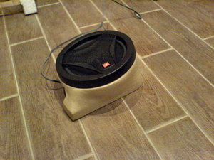

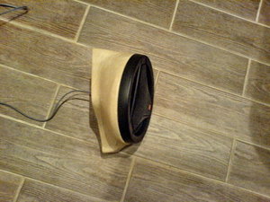

    Ну собсна процентов 90 сделано, т.к. От дермантина отказался т.к. он тянется тока в одну сторону и то хреново, именно авто винила в нашем селе взять не где, вернее цены бредовые, продавец 1 на весь город запросил 1000р за кусок 60х40см.
    Использовался винил мебельный(в чём разница хз), 160р за кусок 1м Х 1.3м
    Отличается от дермантина тем что тянется во все стороны, после нанесения клея вообще легко.
    Фоткалось на телефон так что качество так себе.
    з.ы. +клей
    Итоговая стоимость 2 подиумов 500р за матерьялы.

    То что на фотке это все внешняя часть подиума?
    как все это потом будет крепиться?

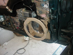

    С другой стороны проставка, как на фоте тока без кольца.

    кольцо будет на обшивке с другой стороны?

    Не кольцо, ну что-то похожее на основание внешней части подиума.

    Для усиления, чтобы конструкция не висела в воздухе на одном пластике обшивки, а более менее жестко крепилась к металу двери.

    вот тут вопрос, а как ты эти две конструкции будешь крепить между собой?

    Посоветовали винтами, вернее что то на подобие мебельной стяжки, 2 винта стягиваются одной трубкой.

    если у тебя подиум закреплен на обшивке двери и конструкция внктри двери закреплена, то соединение двух констр. пойдет после того как ты повесишь обшивку на дверь.
    Т.е. уже с внешней стороны ты будешь все это прикручивать жестко?

    Угу, изнутри, главное с раположением винтов относителоно друг друга не ошибится.
    А прикручиватся будет скорее изнутри. Потихоньку.

    Наверно динамик снимет(он же вместе с дек.решеткой снаружи крепится) и через дырку завинтит крепления.. По крайней мере такой вариант возможен.
