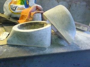

    Вобщем вот из полиэфирки "Болифибер" изготовил 2 накладки никакого смысла кроме как декоративного не несущие, будут прикреплены к самому фанерному подиуму. На 2 шт ушло примерно 5 часов.
    Пара тонкостей: 1 Полиэфирка воняет жутко, просто жутко, дома лучше ЭТОГО не делать.
    2 Отвердителя поменьше наливать, так как реально высыхает за 20 минут полностью(как в инструкции), но схватывается сразу же.
    3 Перчатки!!! отодрать от рук тоже не реально.
    4 чем тоньше слой(и ровнее) чем меньше потом шкурить, хватит по 2 слоя с каждой стороны.
    Машину лучше держать под рукой, подгоняется по месту.

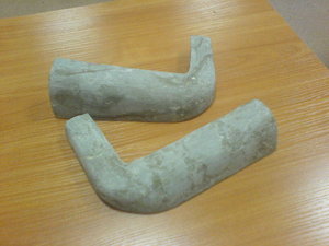

    Собсна вот, осталось обтянуть.
    Потрачено, 0.5 кг полиэфирки 150р, моток стекловолокна 60р. шпатель 11р. 2 листа шкурки 6.р
    Лист фанеры 10ки 50х50см остался с ремонта.
    233р. + кож зам найти(винил у нас не реально)
