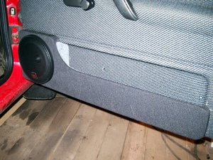

    Вот сделал сам!! колхоз немного!! ну ведь старался же!!:rolleyes: :rolleyes: :rolleyes:

    нефиг тут скромничать, намана получилося :up:

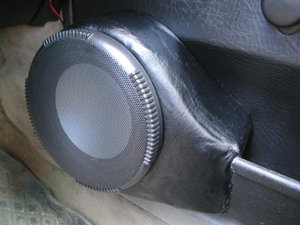

    Вот мой первый опыт подиумов.. :dead:
    теперь знаю какие недостатки надо исправлять

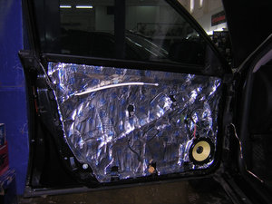

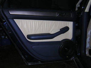

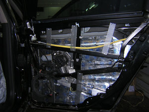

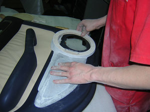

    Мид-бас расчитан что бы играть в объёме двери, так что никаких обёмов в двери строить не надо. А СТП-ой проклеивается внутряняя сторона двери что бы избавится от резанансной частоты, проклеивается внешняя часть двери и утяжеляетя обшивка и проклеивается вибро фильтром....

    Ответ: Решился на изготовление подиумов на фронт...самостоятельно.
    :up:

    Как/чем обшивка утяжеляется, если за основу взять штатную обшивку?
  14. Бельмондо
    Бельмондо Живу я здесь
    14 фев 2005
    1.193
    VAGоВод
    Той же самой СТП-ой и прослойка виброфильтра
  15. MANAGER
    MANAGER ЕДРИД МАДРИД
    3 фев 2004
    3.068
    Сарайка-:)
    сначало вибро а потом стп, в смысле стп будет внешней частью?
  16. Бельмондо
    14 фев 2005
    1.193
    VAGоВод
    нет виброфильтром уже между обшивкой и самой дверью...
  17. MANAGER
    3 фев 2004
    3.068
    Сарайка-:)
    теперь понял.
    неужели стп придаст обшивке должную плотность?
  18. MANAGER
    3 фев 2004
    3.068
    Сарайка-:)
    Еще раз перечитал твои труды.
    Год назад когда читал ничего не понял :chainik:
    Да уж маштаб работы впечатляющий :up:
    А фоток конечного результата не сохранилось?
