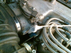

    После всех сообщений о данном клапане, я просто не мог остаться в стороне. Движимый интересом и еще непонятно чем, я не поленился и снял данный клапан со своей машинки, чтобы внимательно его осмотреть и оценить работу. Теорию я уже здесь приводил, но как знаете, на практике тоже никогда не бывает лишним, проверить.
    Итак: Клапан адсорбера - 034 906 283 E
    На удивление вытащив резинку которая подходила к воздуховоду, я обнаружил что в ней нет отверстия и адсорбер никак к воздуховоду не подсоединен. На нем есть всего два отверстия. Один - для топлипровода от бензобака (по которому отводятся бензиновые пары). И второй - к гофре (дросельной заслонке). Ну еще есть разъем для питания.
    Далее я просто напросто заглушил отверстие к дросельной заслонке целофановым пакетом. Освободившийся конец от адсорбера болтался просто так. Далее включив машинку и дождавшись характерных щелчков адсорбера я проверял его работу ртом.. Во время щелчков открывался клапан и пропускал воздух, как из бензобака, так и в него!!!
    Вывод на основе проведенной работы: если у вас по каким то причинам забита крышка бензобака или в ней просто напросто нет клапана, который пропускал бы воздух в бензобак, ТО.. то данную работу возьмет на себя клапан адсорбера. Под разрежением он просто напросто пропустит воздух внутрь бензобака, хотя изначально его функциональное назначение состоит в обратном! Важно проверять, как крышку бензобака, так и адсорбер.

    Фотка №1: Закрыл пакетиком отверстие от адсорбера на дросельной заслонке

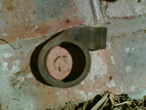

    Фотка №2: Шланг от бензобака к адсорберу

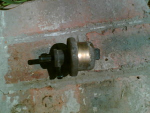

    Фотка №3: Адсорбер

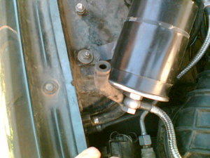

    Фотка №4: Адсорбер (видно вход под шланг из бензобака и выход к гофре)

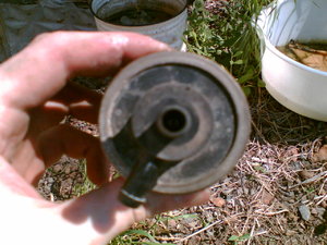

    Фотка №5: Резинка, с помощью которой адсорбер крепится к воздуховоду. Только для крепления! Никакой функциональной нагрузки не несет

    Только не надо дезинформации.Под номером 3 я вижу электроклапан адсорбера,но никак не адсорбер.Сей прибор находится под правым крылом.А то что на фотке,получая питание(после прогрева,щелкает)открывает проход воздуха из адсорбера во впуск коллектор,тем самым откачивая воздух из бака.И воздух из абсорбера попасть в бак никак не может,потому что на этой трубке(у бака)стоит обратный клапан,который продувается только в одну сторону.
    Авот про резинку которая ничего не значит,вы сильно ошибаетесь.Сняв её,вы окрываете отверстие в полость возд фильтра,и при небольшой сноровке можете достать до лопаты и приподнять в случаи надобности не разбирая всей конструкции.А также проверить возд фильтр на забитость.Вот так!!!!!
    1 человеку нравится это.

    Ну что я могу сказать только одно: век живи - век учись. Я считал что электроклапан совмещен с адсорбером, но теперь признаю что заблуждался.
    Были мысли насчет какой то фигни под крылом, но как я не старался достать ее не смог. :up:
    Ну сама то резинка ничего не значит. А вот отверстие, которое она закрывает имеет назначение. И теперь мы знаем благодаря тебе - какое. :D
