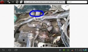

    В 136 посту фото,на нем два патрубка. Фото мое, делал когда снимал двигатель.
    Что-то не сходится.
    пы.сы...
    ааа...мммм...то есть... один патрубок проходит через нишу рядом с аккумулятором и там его можно сдернуть?
    а не снимая аккум это можно сделать?
  2. add333
    add333 Завсегдатай
    2 ноя 2010
    755
    А6 4ВС5 2.8 01г.
    Честно сказать я вообще не пойму что там изображено. Я говорил про 2 патрубка друг над другом идут от двигателя на радиатор печки. Из моторного отсека уходят под пластик где аккумулятор стоит.Как раз под пластиком они и идут параллельно друг над другом. Воздух стравливается с верхнего. Да можно, аккумулятор абсолютно не мешает. Патрубок рядом с ним проходит.

    совершенно верно,вот эти патрубки...

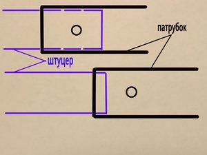

    уходя "в никкда",попадают(низу) в нишу где аккум и подходят к штуцерам/трубкам отопителя,которые расположены друг над другом,нам нужен верний/обратный,на нем сбоку есть отверстие,вот нарисовал как выглядит выпуск воздуха...
    ослабляем хомут и стаскиваем патрубок немного,чтобы отверстие миновало край штуцера,если в отопителе есть воздух он выйдет через отверстие(при заведенном моторе),если нет,то польется антифриз,в принципе все,надеваем его обратно и фиксируем хомутом.

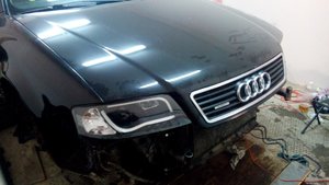

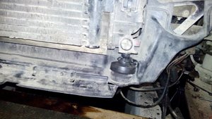

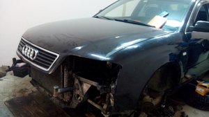

    Произошла одна заморочка! Рамку купил от дизеля а они отличаются! Место под радиаторы выше чем у моей, и крепежки для крюка и болтов тож другие, ну с крепежками замутил, мои встали без проблем, а вот с крепежем для радиатора с низу буду мутить мутки! DSC_0666.jpg по остальным дырочкам и зазорам всё хорошо!

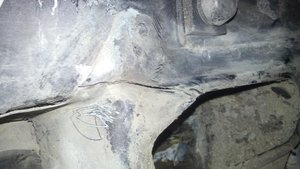

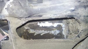

    Ещё у меня немного стойка ушла после удара, вот и думаю собрать да в сервис вытягивать да развал-схождение делать. Ещё метал порвало - DSC_0636.jpg
  15. холодилник
    холодилник Завсегдатай
    18 июн 2014
    537
    Волгоградская обл.
    А6С5 2.4 quattro BDV
    мда... варить надо бы:nod:, так не пойдет

    Чтобы вытягивать кузов требуется его освободить от всех связующих элементов,типа крыльев,капота,подрамника,опор,подушек,и наконец самого двс.Если собрался сдавать на вытяжку,то делая сборку авто,автоматически попадаешь на лишние траты ресурсов.Тут или тупо смирись,просто завари трещину,либо все снимай и тащи кузов на стапель.Сдается мне,что в итоге трехчасовая работа по замене копеечной прокладки обойдется Тебе в пару месяцев и соточку вечнодеревянной российской валюты.

    Лёх по картинке получается правый или левый шланг?
