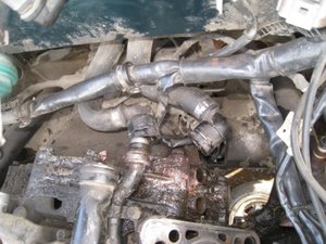

  10. ABBAS A6
    ABBAS A6 Живу я здесь
    10 дек 2010
    1.626
    А6/C5 2.4AGA Q 97г

  12. alexson.75
    alexson.75 Старожил
    16 дек 2010
    14.365
    A6/C5 03г.2.4Q Avant,АКПП
    Андрюх ты к стати в курсе про болт под шестигранник?тот что на трубе,рядом с нижним хомутом показанного шланга,
    он для выпуска воздуха при заполнении системы охлаждения,откручиваешь его на пару-тройку оборотов,заполняешь систему заливая фриз в бачок,как из под болта потекло затягиваешь его,
    есть еще один прикол,на верхнем патрубке,тот что идет на отопитель(рядом с аккумом) сбоку есть отверстие,оно призвано для выпуска воздуха из радиатора отопителя,заполняешь систему,заводишь,стягиваешь в сторону хомут с этого патрубка,далее стягиваешь сам патрубок со штуцера до тех пор пока это отверстие не минует его(штуцера) край,если в радиаторе отопителя есть воздух,то он выйдет через это отверстие,после того как с отверстия потечет фриз,надеваешь/натягиваешь патрубок обратно и фиксируешь хомутом.

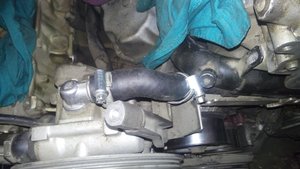

  16. VereS
    VereS Завсегдатай
    17 сен 2011
    518
    А6 Av.Quat, 2.4,99
    Вот всегда интересовало как выпустить воздух с радиатора печки.
    А можно чуть поподробнее, какой именно шланг и где там отверстие. Перебирал движок,ничего похожего не видел

  17. DIMON101
    DIMON101 Завсегдатай
    23 июн 2003
    790
    А6 AGA 98г мкпп. NO Qattro
    Считаю лишним снимать шланг печки, достаточно удалить воздух из системы в соответствии с мануалом (болт шестигранник), обязательно на климате температуру установить HI . Запустили двигатель, прогрели, чуток подняли обороты и все ок. Сколько раз сливал жижу полностью из системы, никогда не было гимора с воздушной пробкой.
  18. alexson.75
    alexson.75 Старожил
    16 дек 2010
    14.365
    оговариваемый болт не является высшей точкой системы,эт раз,а а во вторых патрубок не надо снимать,его достаточно сдвинуть и это тоже по мануалу.
  19. VereS
    VereS Завсегдатай
    17 сен 2011
    518
    А6 Av.Quat, 2.4,99
    alexson.75
    так какой шланг сдвигать-то и откуда??
    к двигателю шланги крепятся на защелке, там точно никаких отверстий. Разбирать полсалона чтоб добраться до радиатора печки....не вариант
  20. add333
    add333 Завсегдатай
    2 ноя 2010
    755
    А6 4ВС5 2.8 01г.
    Прошу прощения что влез. Верхний патрубок который идет от двигателя в радиатор печи, находится межу аккумулятором и бачком тормозной жидкости.
